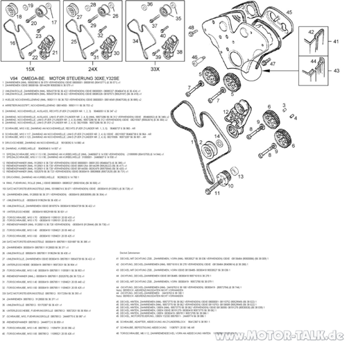

Wollte kurz mal erzählen wie lange ich was von meinem neuen Zahnriemen hatte. Nämlich genau einen tag.
War gestern den ganzen tag unterwegs und der motor lief problemlos. Dann wollte ich abends nochmal kurz los und beim starten zuckte er plötzlich so komisch rum, als wenn er beim starten kurz stehen bleibt oder stockt oder so.
Er sprang dann aber doch an, nur hörte er sich plötzlich an wie ein alter traktor. Deutliche mechanische geräusche, läuft unrund, MKL ist dann an gegangen und man hat das gefühl als würde er nach sprit riechen oder so.
Kann es sein das der Zahnriemen irgendwie übergesprungen ist oder so? Klar habe ich garantie drauf aber als kleiner skeptiker habe ich angst das die mir jetzt sonstwas erzählen was nicht alles kaputt gegangen sein kann nur um das nicht auf den Zahnriemen zu schieben.
Also das problem ist wirklich direkt während des startvogangs passiert und nicht etwa als er schon ne weile lief.
Jetzt bin ich erstmal ratlos, mit meinen nerven am ende, und vor allem pleite. Und das bei dem neuen motor.
Ich denke das ist kein zufall das einem tag nach dem wechsel sowas passiert. Also ich meine es kann ja nur am Zahnriemen liegen.
Das mechanische geräusch kommt auch nicht von hinten links oder vorne rechts, so das man sagen könnte es wäre vielleicht ein kaputter kolben sondern es kommt von überall. Ich glaube man hört jedes ventil da raus.

Glaub nicht mal das was Kaputt ist,Steuerzeitpunkt hats dir verstellt,das reicht schon bei einem Zahn,Kolben würden erst nach 3-4 Zähnen die ventile beruhren! Hoffe die müssen nur nachstellen.

so jetzt haben die angerufen und gesagt das der zahnriemen wieder an einer rolle schleift und schon total zerkrümelt ist. Grund dafür sollen falsche zylinderköpfe sein die da angeblich montiert sind. ich versteh nur noch bahnhof und deshalb fahre ich jetzt dahin. Will mir ein bild machen
Ich glaube nicht das falsche Zylinderköpfe montiert sind. Und wenn doch, dann frage ich mich warum sie Dich nicht bei der Abholung des Wagens darauf hingewiesen haben das da etwas nicht in Ordnung ist.
Vielleicht sitzt der Spannblock und somit deren Umlenkrollen , nicht fluchtig .
