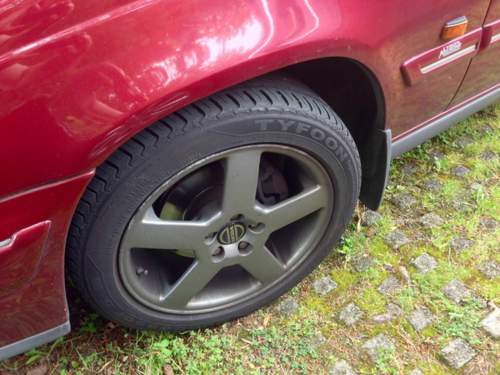

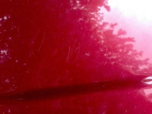

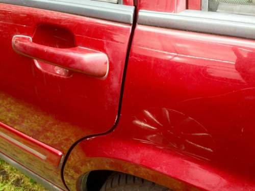

Themenstarteram 21. Juni 2016 um 11:27
So, hab in der Mittagspause kurz Bilder mit dem Handy gemacht (sorry für die miese Qualität). Kann zuhause auch noch die Spiegelreflexkamera auspacken. Allerdings sollte ich vorher erst mal eine grobe Wäsche vornehmen, da klebt doch einiges an Staub und Pollen drauf habe ich gerade gesehen...

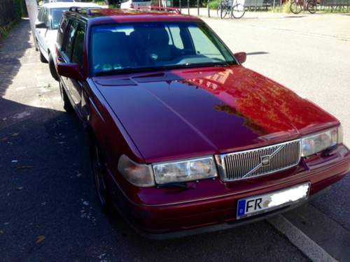

Themenstarteram 13. Juli 2016 um 12:23
@wolffi65: Da hast du sicher recht! Aber da ich hier in Freiburg nichts mit in die Waschstrasse nehmen darf und ich bisher noch nicht bei meinen Eltern war, wo ich dem Volvo eine gründliche Wäsche gönnen kann, gab es bisher nur "Katzenwäsche" (SB-Waschanlage mit Schaumlanze)...
Mein Plan ist eine gründliche Wäsche und dann erst mal neu versiegeln. Lackschäden werden rauspoliert, wenn ich mal wieder richtig Zeit habe oder mein Kleiner das gelernt hat ;) Hat du einen Tipp für mich, was das Wachs angeht? Wie viele Mikrofasertücher sollte ich bei der Fläche einplanen? Ist ja nicht gerade klein wie du richtig bemerkt hast...
Anbei noch ein paar Bildchen nach der Katzenwäsche. Fand die Farbe anfangs ehrlich gesagt nicht so prall, aber inzwischen hab ich mich damit mehr als angefreundet!
V960
V960ii-png
am 13. Juli 2016 um 22:23
Hallo
Das gibt jetzt bestimmt Schellte von den anderen. Wachs oder Versieglung. Ich muß dir da sagen das es wenig Sinn macht ein Wachs auf zu tragen,wenn der Lack nicht richtig Sauber ist.
Was für Produkt du nimmst,ist dann auch noch Geschmackssache. Meguiars ,Koch Chemie ,Mezerna , da gibt es viel Produkte ,jeder hat da seine Favoriten (ich Koch Chemie).
Zu den MFT ,da würde ich mindestens 5 Empfehlen und ein großes Trockentuch.
Andreas
Mit dem Wachs wird das nichts, wie Andreas schon geschrieben hat. Ich würde die Zeit bis du mal eine Aufbereitung machst mit einem Detailer überbrücken.
Da würde sich das Quick & Shine von KC anbieten. Das würde dann so nach jeden zweiten Wäsche aufgebracht. Mit ein bisschen Übung dauert das bei der Fahrzeuggröße keine halbe Stunde. Ich empfehle dafür min. 6 MFT dafür.
