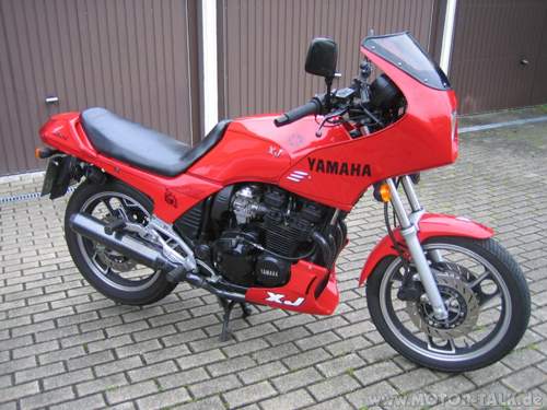

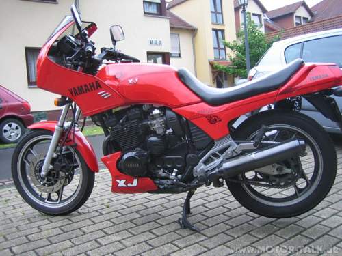

Hier mal das Mopped meiner Frau , der Sitz wurde sogar 5cm abgepolster , und die fährt damit 400Km am Stück , das würde sie niemal tun , wäre es unbequem !
Die hat nämlich auch einen zarten Po !
Gruß hanspool
Oh, deine arme Frau, da ist ja fast garnix an Polsterung mehr drauf. Hast du nicht am verkehrten Ende gespart? Normal sollte ein Zarter Popo erst recht besser geschützt werden. ;)
