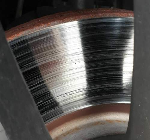

in zwei Wochen findet meine hat mein GTI die erste Inspektion. Was wird alles geprüft und gemacht?
Da ich noch Garantie habe und auch Wartung und Service Monatlich bezahle würde mich interresieren ob ich diverse Kosten tragen muss wenn etwas nicht in ordnung sein sollte?
Was ist mir auflgefallen:
1.
Bremsen quietschen und die Scheiben haben schwarz/braune streifen bzw. punkte und die Bremsen rosten sehr Stark. Ein bekannter von mir meinte das kann an der schlechten Bremsflüssigkeit leigen, billige VW bremsen die nach kleiner überlastung sowas gerne machen.
- Ist das dan Garantie oder nicht? Verschleiß nach 30.000 ?
2.
Im VW Handbuch steht das das Kühlmittel Lila farbe haben soll und wenn nicht, dann muss es sofort ausgetauscht werden.
Also ich schaue gestern rein und sehe das Kühlmittel ist dunkelbraun. Soll ich sofort um einen Tausch der Flüssigkeit bitten oder die Profis in der Werkstatt machen das sowieso ??
3.
Also mit den Bremsen war ich sowieso nie zufrieden, ständiges rosten auch wenn das auto eine nacht im Nebel steht und dann nach einer dinamischen gebirge fahrt fängt noch das qietschen ann und auch die Rote farbe ist auch nicht mehr so wie es nach 30.0000 eigentlich sein sollte, aber
meine Frage ist, da mein Auto noch in Garantie ist, darf ich evtl. hochwärtigere performance Scheiben und Belage einbauen lassen oder binn ich dazu gezwungen diesen Polnischen klump von VW zu haben?

@BS-AA schrieb am 7. Juli 2018 um 15:59:30 Uhr:
Verschleißteile wie Bremsen und Kupplung sind durch Garantie nicht abgedeckt diese musst du bezahlen. Das Kühlwasser darf nicht braun werden das sollst du reklamieren. Bei einer VW-Vertragswerkstatt bekommst du normalerweise VW-Originalteile alles Andere musst du in Auftrag geben.
Mit den bremsen habe ich eh schon seit anfang Korrosions probleme. Die Belege und Scheiben sind noch dick wie neu, aber es gibt immer mehr dunkel graue/braune streifen auf den scheiben und die bremsen auch nicht mehr so toll.
Z.b. die Bremsen auf meinem Polo 2001 haben niemals so schlecht ausgesehen, nicht mal nach 50-60.000km
Sehe Foto:
20180708-131751
Kühlwasser einfach austauschen? Warum ist es denn dunkelbraun? Nun, da hat der Wasserkreislauf irgendwo Kontakt zum Öl. Da ist was undicht. Und was noch schlimmer ist, das Wasser kann dadurch vermutlich auch in den Ölkreislauf eindringen. Zylinderkopfdichtung würde ich tippen oder gerissener Zylinderkopf. Das musst du schnellstens richten lassen sonst ist der Motor hinüber.
Deine Bremsen sind glaube ich das geringere Problem. Die Sache mit dem Kühlwasser unbedingt angehen! Ansonsten sehen meine Bremsen nach nunmehr fast 40.000km auch so aus. Das Rot sieht super aus (ich wasche ihn alle 1-2 Wochen von Hand) aber die Scheiben haben Riefen und die Ränder rosten. Meiner hatte erst kürzlich Inspektion ohne Ölwechsel. Das waren mit Bremsflüssigkeit usw kurz unter 300,-€

Die Bremsen, wie auch meine Vorredner sagen, sind nicht schön, aber bei Fahrzeugen, die wie meines nicht in der Garage stehen, schon eher häufig.
Das braune Kühlwasser kann zwei Gründe haben: Entweder Kontakt zum Ölkreislauf möglich, halte ich aber eher für unwahrscheinlich. Oder aber es wurde ein anderer Kühlzusatz als G12+ eingefüllt. Dann reagiert der Farbstoff im G12 mit den Inhaltsstoffen der anderen Kühlmittelzusätze und wird braun. Kühlwasser baldmöglichst wechseln lassen, dabei wenn verfügbar, möglichst weiches Wasser mit wenig Salzgehalt verwenden oder sog. vollentsalztes Wasser nehmen.
Für meine letzte Inspektion habe ich bei selbst mitgebrachtem Öl ca. 200€ bezahlt inkl. Innenraumluftfilterm Ölfilter und Kleinteilen.

So, mit den Bremsen ist alles OK, man könnte die abdrehen, aber sowas machen die beim freundlichen nicht. Mach ich anderswo.
Wasserpumpe undicht, muss getauscht werden. Ist das Garantie? Verschleiß?
@m0LN4r schrieb am 30. Juli 2018 um 11:49:26 Uhr:
Die Wasserpumpe gilt mit Sicherheit als Verschleissteil. Außer du bist noch in der Garantiezeit, ich würde die aber drauf ansprechen ob es da zu einem Kulanzantrag kommen kann, denn nach der Laufleistung sollte die Wasserpumpe natürlich auch nicht undicht sein.
Ist da womöglich dann mal Kühlwasser nachgefüllt worden mit einem falschen zusatz? Das braune Kühlwasser ist schon etwas seltsam, da sollte als geschlossener Kreislauf auch immer lila bleiben.
Bremsen abdrehen lohnt sich nicht, wenn es Rabattaktionen gibt ( und die gibt es ständig bei Autoteile-OnlineShops) kann man für kleines Geld ordentliche Bremsscheiben und Beläge schnappen. Aktuell kostet zum Beispiel eine hintere Bremsscheibe für deinen GTI von Brembo in Erstausrüsterqualität 19,18€
Dafür muss die keiner abbauen und abdrehen!
