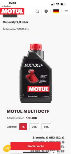

mein GTI mit DSG (kein Performance) von August 15 möchte nun zur Vierjahres-Inspektion, bei der ja auch Getriebeöl fällig ist. Dies möchte ich mir gerne bestellen.
Jetzt habe ich schon herausgefunden, dass ich G 052 182 A 2 brauche. Davon auch 6l? Ich bin zunächst mal überrascht, wie teuer das Öl doch ist, selbst wenn man es im Internet bestellt. Da werden für 6l 100€ und mehr abgerufen. Ist das der normale Preis? Besteht die Möglichkeit ein anderes ÖL, welches die Norm erfüllt zu besorgen? Ich habe mit Moteröl Preisen gerechnet, wo man mit 50€ für die 6l Castrol mit der notwendigen Norm immer hin kommt.

Ja das sind leider normale Preise. Selbst im AHW Shop kostet der Liter 27.50 €. Ich würde aber nicht am falschen Ende sparen. Nach meinem Wissen sind die genauen Anforderungen nicht bekannt was ein Drittanbieter Öl zum Glücksspiel macht.

Wenn es etwas mit offizieller Freigabe sein soll kannst du zwischen 2 Ölen wählen:
Das Originale und das vom Offiziellen Zulieferer.
Ist dir die Freigabe egal gibt es dutzende

Sorry, aber das sind definitiv keine "normalen" Preise, es geht auch um einiges preiswerter:
Beispiel 2
Beides gute und von VW zugelassene Öle aus deutscher Produktion.
@Jubi TDI/GTI
Die verlinkten Öle sind aber NICHT Offiziell Freigegeben. Sie erfüllen lediglich die Anforderungen. Wir beide wissen das die Öle wahrscheinlich ohne Probleme Ihren Dienst erfüllen werden, wer Wert auf Offizielle Freigaben legt, kommt ums Original Öl kaum herum.
@TE
Das DSG-Öl hat keine zeitliche Beschränkung, sondern ist an die Laufleistung gekoppelt, das bedeutet, alle 60.000 km. Das originale Öl wird in den Kleinanzeigen zwischen 60 und 80,-€ angeboten, teilweise mit Filter. Da solltest du dich umschauen.

Stimmt, wörtlich steht auf kein Gebinde "Freigegeben für....." Die Öle habe aber beide die OE-Nummer (G052182)
Bisher habe ich auch noch nirgends gelesen, dass eine Vertragswerkstatt sich weigerte diese mitgebrachten Öle mit passender OE-Nummer beim Service zu verwenden.
Ich habe mal Addinol angeschrieben bezüglich der Freigabe....
Frage:
gibt es für den Skoda Kodiaq 2.0l TSI 4x4 190 PS mit DSG (DQ381) kein Getriebeöl, dass von VW auch eine Freigabe hat?
Ich lese immer nur "Erfüllt die Anforderungen an.....", (in meinen Fall "G052182A2") was ja keine offizielle Freigabe ist und im Garantiefall zu Problemen führen kann.
Antwort:
Hallo Rainer,
die offizielle VW Freigabe gibt es nur auf das First Fill Produkt von VW. Wenn Sie also unbedingt die Freigabe brauchen, bleibt Ihnen nur der Gang in die VW Werkstatt.
Erfüllt heißt in unserem Fall, dass wir die gleiche Technologie und Additivzusammensetzung einsetzen. Das Produkt würde die Freigabe erhalten, so denn es erlaubt wäre, diese als Service Lieferant zu beantragen.
Sie können es bedenkenlos einsetzen.
