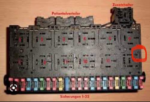

Ich habe mir vor Wochen einen Golf 3 GTI Edition / 85KW / 2l 8V Bj. 95 gekauft und habe folgendes Problem.
Auto springt nicht an! Kontrollleuchten beim Tacho sowie Benzinpumpe und auch die Hupe funktionieren nicht.

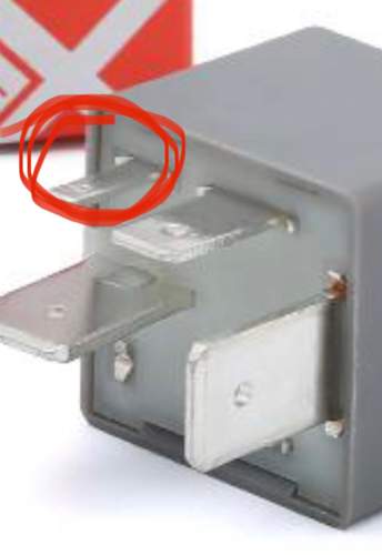

Der Vorbesitzer hatte anscheinend schon das Problem Sodass er vom bekannten Relais 80 oder auch 169 ein Kabel in den Sicherungskasten mit 10ahm gesteckt sodass die Benzinpumpe Dauerstrom bekommt. Habe das Relais vom 2er G60 ausgebaut heute und dieses in den 3er jedoch funktioniert dieses auch nicht.
Wie in den meisten Beiträgen habe ich auch die DWA ausgebaut und kontrolliert auf Brüche oder sonstiges. Sieht alles Top aus. Habe jedoch beim 2 Versuch es wieder ausgebaut und gelötet.
Relais 169 habe ich mit einem Kabel überbrückt läuft alles. Erst wenn ich das Kabel was der Vorbesitzer in den Sicherungskasten reinstecke und das ganz weit nach hinten geht alles und jedoch kann ich den Schlüssel dann umdrehen und abziehen und er läuft weiter.
Meine Nerven liegen Plank und weiß echt nicht mehr weiter außer das ich bald einen Benzin Kanister nimm und das Problem weg ist. Natürlich ein Spaß
Kann sein das ich ein Fehler im Sicherungskasten habe ? Maße Fehler ? Oder doch die DWA ?
Danke im Voraus und Grüße aus Österreich
