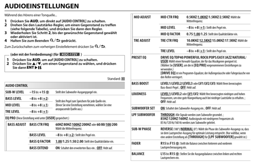

Hast du schon einmal probiert den EQ im Radio anzupassen?
Audioeinstellung

Mit dem EQ (am Pioneer 13 Band, am Kenwood kann ich nur Tiefen, Mitten und Höhen etwas anpassen) habe ich schon fleißig gespielt, habe auch die voreingestellten Klangbilder getestet - ohne Erfolg. Wobei das Komposystem von Pioneer eigentlich besser klingt wie das von Eton (was mir mehrfach empfohlen wurde). Bei dem Eton ist auch das blöde, daß die Hochtöner gegen das Wagendach strahlen (der Aufbaunapf, der dabei ist, hat quasi keine Neigung)... Heute mal wieder Falkenbach gehört (das Album "Asa") - grauenhaft! Die Leadgitarre bei den heftigen Stücken (Stikke Wound z. B oder Bronzen Embrance) waren nicht mehr wie ein schrilles Schrammeln - schlimmer wie mit den Werkströten (die beileibe kein Musterbeispiel an Brillanz sind).
