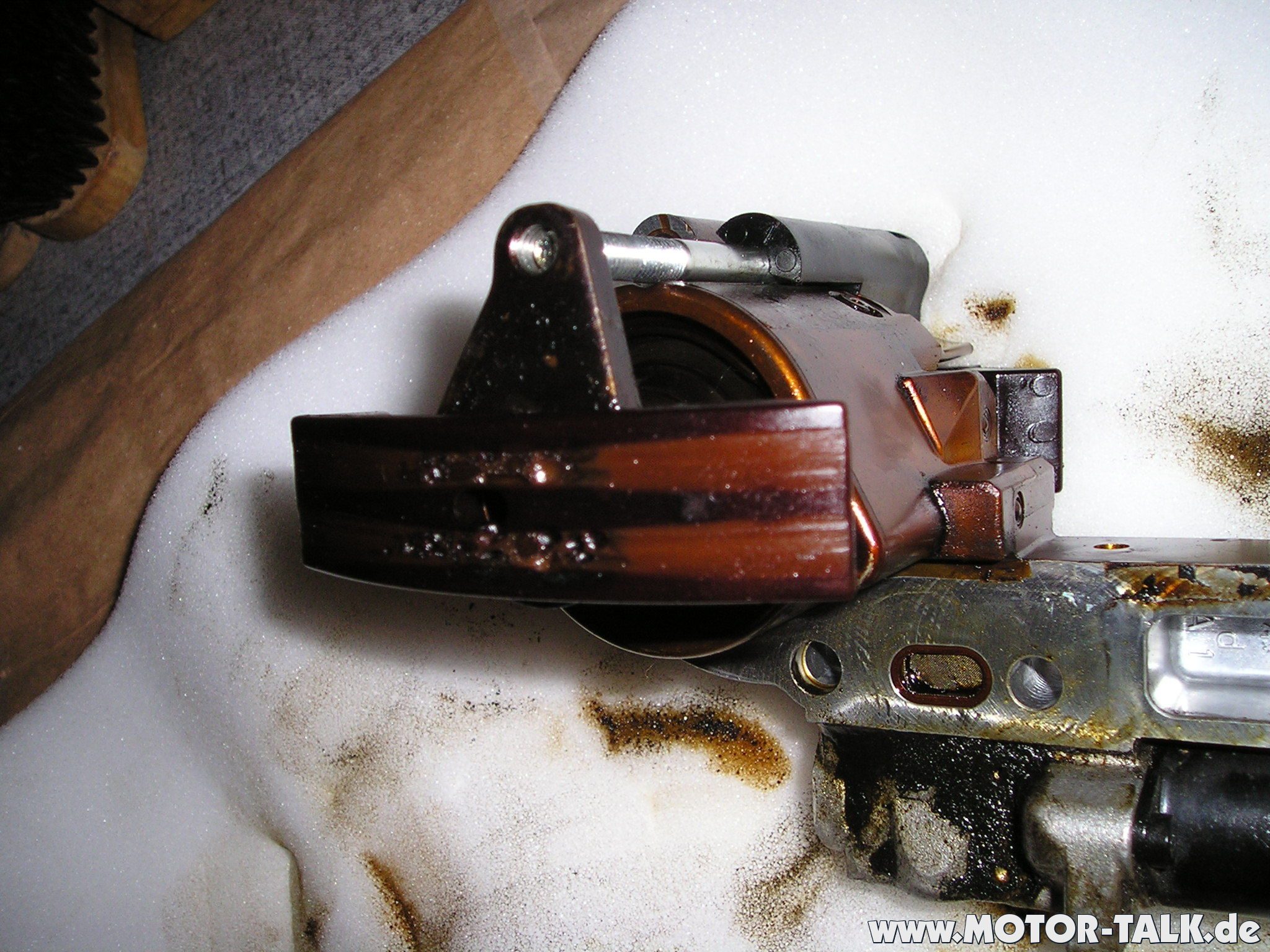

Mal wieder eine Überraschung: Im Ölfilter habe ich kleine, offensichtlich gequetschte Partikel aus relativ hartem Gummi oder weichem Kunststoff gefunden.
Wo können die herkommen, einen Fehler meinerseits beim Überholen der Zylinderköpfe mal aussen vor.
Hat der Kettenspanner der Ölpumpe so eine Auflage, oder das Innenleben der Ölpumpe?
Ein zerfallener Wellendichtring hätte ja schon auf sich aufmerksam gemacht.

Hab noch mal ein Bild vom Kettenspanner beigepackt ist ein AFB
MFG

Themenstarteram 19. Juni 2009 um 9:06
Ja der hat so eine Auflage aus Gummi. Bilder gibts später, muß erst mal sehen wie das hier geht.
Allerdings hat ja die Ölpumpe ein Sieb im Stutzen, da dürften die Partikel eigentlich nicht durchpassen. Dann könnten sie aber nur aus der Ölpumpe selbst stammen. Da gibt es ja auch welche, die so eine Sichel zwischen innerem und äußerem Zahnrad haben.
Aufgefallen ist mir, daß vor dem Ölwechsel, Ölstand nicht viel über Min, in wirklich schnellen engen Kurven, ab und zu Mal eine Ölwarnung kam. Vielleicht wäre ja für mich auch eine Trockensumpfschmierung besser...

Themenstarteram 19. Juni 2009 um 10:41
Alte Dichtmasse glaube ich eher nicht, daß die nach drei Ölwechseln erst aus ihrem Versteck kommt. Die O-Ringe wären da schon eher was, da ja wie gesagt das Sieb feiner erscheint als meine Partikel.
mach mal erstmal bitte ien bild von den reststücken die du gefunden hast.dann können wir weiterreden
Themenstarteram 19. Juni 2009 um 19:25
So, ist nicht ganz einfach so kleine Objekte ohne spezielle Technik zu fotografieren.
Img-0001
Img-0002
Img-0005
also ich würd tippen das es dichtmasse ist.Ich hab früher viel damit zu tun gehabt:hydraulik reparaturen und meine erfahrung ....leider müsste ich auch die dinger mal live sehen und fühlen ...würd ich sagen sieht aus wie dichtmasse oderes sind O-ringe die so zerstört worden durch die pumpe das sie so aussehen.
ich würd dann sagen falls es die ölpumpe ist dann verliert die druck ...und wie wir wissen geht das nicht lange gut.ich würde die pumpe zerlegen wenn es geht und die O-ringe tauschen.natürlich musst du selbst enstcheiden falls die zu alt ist würd ich eine neue nehmen keine frage.

Themenstarteram 20. Juni 2009 um 12:07
KGE ist mit Zyklonabscheider, es sieht so aus wie Dichtmasse auf den ersten Blick, fühlt sich aber eher an wie ein O-Ring der mal ordentlich durch den Wolf gedreht wurde.
Sitzen diese O-Ringe so innerhalb der Pumpe, daß die Trümmerstücke nicht durch das Pumpensieb mußten?
