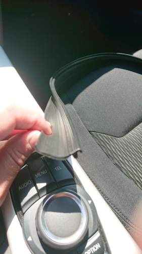

Diese Dichtung lag auf der Abdeckung des Elektrischen Schiebedach. Vertragswerkstatt konnte mir auch nicht sagen, wo die Dichtung wieder hinkommt. Falls jemand einen elektrischen Glasschiebedach an seinem F30 hat, könnte ich bitte wenn möglich ein Bild von der eingebauten Dichtung haben? Der müsste hinten an der Wasserauffangrinne sitzen, ich bin mir aber nicht sicher in welche Richtung eingeklipst wird.
Also ein Bild wäre super.
Man kommt vielleicht mit der Kamera nicht gut hin, aber vielleicht bekommt man Foto hin, der ein wenig von der Dichtung in eingebautem Zustand anzeigt.
Vielen Dank im voraus

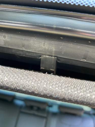

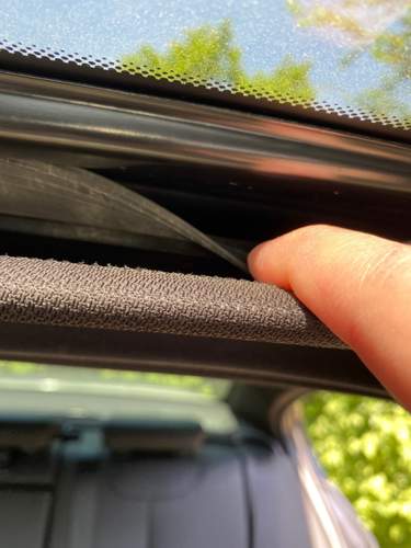

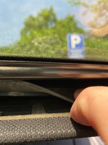

@residentflash Ich habe eine gute und eine schlechte Nachricht.. Die Dichtung ist hinten am Schiebedach und scheint mir eine sehr kniffelige Angelegenheit zu sein. Viel Spaß (siehe Bilder)
+2
@residentflash ohne Dachhimmel Demontage scheint mir es unmöglich zu sein.

Die geriffelte Fläche muss Richtung Front schauen, so wie man es auch auf den Bildern von B-OO sieht.
Es ging doch einfacher als ich gedacht habe. Kleinere Hände sind von Vorteil Wichtig ist dass mann an einer Ecke anfängt und die Dichtung in eine Ecke drückt, sonst würde es an der anderen Ecke nicht mehr passen. Hat man eine Ecke sauber erwischt geht der Rest dann ziemlich gut.
