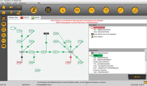

Angefangen hat es, das der Gurtwarner auf der Fahrerseite seinen Dienst eingestellt hat. Zuerst sporadisch, dann endgültig. Seit einigen Wochen zeigt die Instrumententafel einen Airbag-Fehler an.
Ich habe heute mal unter dem Fahrersitz geschaut, die Verkabelung sieht in Ordnung aus.
Was mich gewundert hat, im Beifahrerdoppelsitz sind zwar auch Kabel und Buchsen, aber diese führen nicht zu einem Gurtschloss. Ist das normal, daß nur der Fahrersitz einen Gurtwarner hat?
Der Clip sagt, Segment im Multiplex-Netz defekt, Bild-1
Bas bedeuten die Zahlen? Wo gibt es da Auskunft?
756 ist das Airbag-Steuergerät. Was bedeutet zb. die 11 oder E133?
Hat jemand einen Anleitung vom Clip?
Kann mir jemand die folgende Aufnahme vom Clip erklären, was es bedeutet, was man mit diesem Menü machen kann? Bild-2

Du brauchst erst mal eine ordentliche Clip Ausbildung .
Bild 1 ignorieren und unten rechts auf weiter drücken .
Bild 2 sagt dir das die Konfiguration im Multiplexnetz nicht stimmt .
Sieh in der Liste nach was alles am Master verbaut ist und schau ob das in beiden Spalten gleich gekennzeichnet ist . Ansonsten anhacken und machen lassen . Das wäre aber für die Fehlerauslese ansich auch egal ob das stimmt .
Auslesen ansich kannst du trotzdem .

Woran hast Du erkannt, daß meine Konfiguration nicht stimmt?
Ich habe eingegeben, was mein Transi vermutlich alles hat:
Einspritzung, ABS, Armaturenbrett, UCH, Airbag, Klimaanlage, Automatikgetriebe (ich habe Quickshift), Einheit Kommunikation, Erkennen Totwinkel, Servolenkung, UPC (Weiss nicht, was das ist), Beleuchtung, Keyless, Core Can Getaway (Weiss auch nicht was das ist), Multimedia Interface, Radio, Einparkhilfe (Eine richtige Einparkhilfe habe ich nicht, nur Parksensoren vorn und hinten), Adapt.Kasten Instrumententafel, Frontkamera (Eine Kamera sehe ich zwar nicht, ich vermute aber das diese verbaut ist, wegen dem Spurwarner), Telematik Str.Ein, Harnstoff Steuermodul
Folgendes habe ich ausgelassen:
Radar Vorne , Nachführeinrichtung (keine Ahnung was das ist), Reifen (Reifen habe ich zwar, aber keinen Luftdruckwarner) , Anpassungsmodul (auch hier weiß ich nicht, was das ist)
Kann das so stimmen?
Was bedeutet eigentlich die Netz-Version in der ersten Spalte? Nun steht da Schaltpan-NR.
Ich habe die geändert von 3 auf 1, da in einem Bericht etwas von der 1 stand.
Nun zeigt es das gleiche Bild, aber die Erklärung ist anders.
Radar Vorn ist nun verschwunden.
Grüße von mir, Andy

Beim Master wird immer nur der Fahrer überprüft on angeschnallt oder nicht . Da ist im Gurtschloß nur ein Kontakt der durch einstecken der Schnalle getrennt wird . Wenn du also ein Kabel am Stecker vom Sitz raus nimmst sollte er nicht mehr meckern .
Kannst du die anderen Steuergeräte auslesen ?
Das Airbag Steuergerät sollte vorn Mittig unter dem Armaturenbrett sein .
