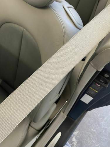

Themenstarteram 7. April 2020 um 13:33
Durch das Einlegen in Feinwaschmittel haben die Gurte schön geduftet, Reinigungseffekt war aber kaum vorhanden. Ich hab jetzt aber die Gurte zu 80% wieder sauber bekommen.
Ich habe mir ein Kunststoff-Schneidebrett gekauft und darauf ein Frotteehandtuch gelegt als Reinigungsunterlage. Dann den Gurt darauf gelegt und immer 5cm-weise mit dem Tornador und Koch Chemie GreenStar 1:10 bearbeitet. Mit einer Gemüsebürste noch etwas geschrubbt und mit einem Microfasertuch wieder getrocknet. Das ganze auf beiden Seiten des Gurtes. Für ein 16 Jahre altes Auto sind die Gurte wieder passend.
