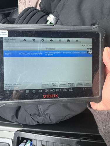

Moin moin, und zwar war bei meinem W212 aus 2009 der Gurtschloss kaputt… Wackelkontakt und daher immer gepiept. Daraufhin habe ich dann das Gurtschloss neu geholt und getauscht, seit dem funktioniert bei mir auf der Fahrer Seite der Gurtstraffer nicht mehr. Habe versucht ihn heute mit einem auslesegerät erstmal den Fehler zu löschen, hat aber auch nichts gebracht. Dann habe ich per dem auslesegerät den Fahrer Gurtstraffer geprüft auf Funktion, da ging er, aber nur im Test. Der Fehler kam wieder und ist irgendwie nicht löschbar… Ich hoffe jemand kann mir weiter helfen

Es kommt aber keinen Fehler im Bordcomputer, nur beim auslesen halt Fehler das etwas mit dem Beifahrersitz nicht funktioniert.
Wir sind ja auch ins Steuergerät rein gekommen zum Funktion und co überprüfen/testen.
Natürlich nicht im Bordcomputer, sondern beim Auslesen. Kann aber trotzdem sein, dass man diese Fehler nicht selber löschen kann.

Wenn der Gurtstraffer zur Sicherheitsgruppe wie die Belegungsmatte gehört kann man den Fehler nur mit SD oder Speziellen OBD Getäten löschen!
Es müsste aber im KI ein Airbagfehler oder eine Fehlermeldung auftauchen!
Prüfe noch mal das Gurtschloss und deren Funktion, das wird soviel ich noch weiß auf Kabelbruch mit Widerstand und Schaltung geschlossen und richtiger( Schlüssel) gesteckt abgefragt.

Vorsicht bei Testroutinen am SRS System - insbesondere wenn man "irgendwelche" Diagnosegeräte verwendet! In der StarDiagnose steht bei manchen Ansteuerungstests deutlich der Sicherheitshinweis, dass je nach Gegebenheit eine Testdurchführung zum ungewollten Auslösen von Airbag oder Gurtstraffer führen kann! Das will sicher keiner riskieren...
Daher wäre ich besonders mit Fremddiagnosen hier besonders vorsichtig. Es hat seinen Grund, warum nur Fachpersonal am SRS System rummachen sollte - nicht bös gemeint!
Übrigens sei der Hinweis gestattet, dass der Gurtstraffer üblicherweise ähnlich wie der Airbag von einem pyrotechnischen Satz ausgelöst wird und man dessen "nichtfunktionieren" üblicherweise im Normalbetrieb NICHT bemerken kann wenn kein Hinweis im KI kommt!

Ja genau darum geht es mir, sobald ich Zündung habe das er mich zieht. Das macht er nicht mehr seit dem ich das neue Gurtschloss eingebaut habe.

Ich teile morgen mit wie der Fehler genau heißt
Der Gurtstraffer ist doch über das Ki einstellbar (aktiv/deaktiv).
Eventuell hat sich da nach dem „Umbau“ was verstellt und steht nun auf deaktiviert…?!?
