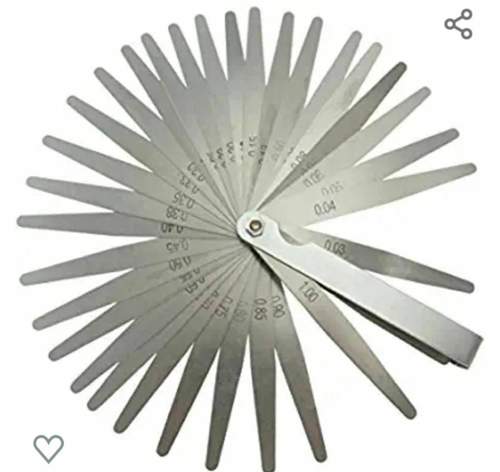

Ich habe bei meinen China-Rollern immer 0,075 Einlass und 0,08 Auslass gemacht.

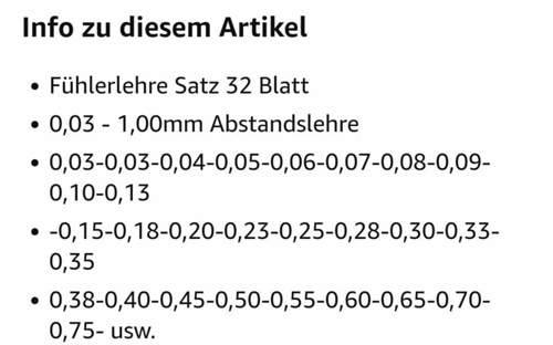

@Melcus schrieb am 17. Oktober 2019 um 20:26:58 Uhr:
Das mußt mir mal vormachen, wie du eine Differenz von einem halben Hunderstel Millimeter zwischen Ein- und Auslaßventilspiel einstellst. :D
Gruß Wolfi
PS: Selbst wenn du passende Fühlerlehrenblätter dafür hättest, ist das absoluter Nonsens.

@Melcus schrieb am 17. Okt. 2019 um 20:26:58 Uhr:
Hut ab vor soviel Genauigkeit!
Aber das dann ich so nicht glauben,
Fühlerlehren im tausendstel Bereich sind mir nicht bekannt.
@Kaffeefreak96 schrieb am 18. Oktober 2019 um 16:31:55 Uhr:
Der TE Melcus wird selbstredend einen Link in diesem Thread einstellen, wo man diese Fühlerlehre beziehen kann. ;)
Wir würden selbstverständlich auch Fotos seiner Lehre akzeptieren, auf denen die beiden genannten Blätter mit gelaserten Maß erkennbar sind. :)
Gruß Wolfi

@Alex1911 schrieb am 18. Okt. 2019 um 17:58:14 Uhr:
Der TE Melcus wird selbstredend einen Link in diesem Thread einstellen, wo man diese Fühlerlehre beziehen kann. ??
Auf diesen Link bin ich gespannt......
