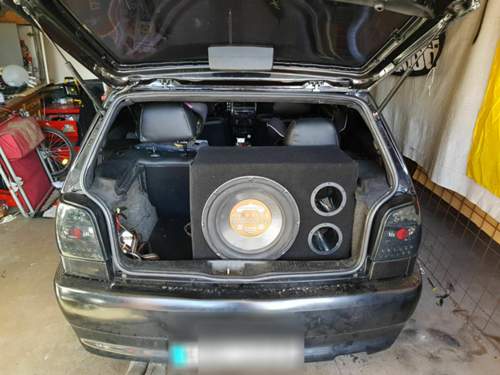

ich habe einen ground zero gzhb 3200 sub mit 2x 800 sinus an 4 ohm

wie schließe ich diese kombination am besten an???
so das ich maximale leistung habe und der sub nicht zuviel leistung bekommt
2 was für eine stromversorgung brauche ich ???
habe von vorne bis nach hinten 75mm liegen
dann kommt ne 2 batterie und von da aus wollte ich zur helix
wie dick sollte das kabel sein und wie sollte ich das absichern
ist es sinvoll noch pufferkondensatoren dazwischen zu hängen??

Hatte zufällig vor jahren die selbe kombi im auto. (Nur paar tage) und find das 1. die stufe null kontrolle hat und extremst schwammig klingt! 2. das GZ gehäuse ein witz ist. im ordentlichen bassreflex geht vieeel mehr mit den subs!

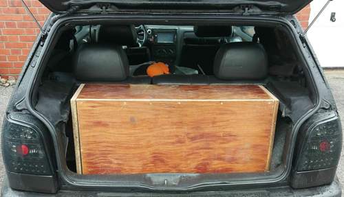

für ein bassreflex habe ich im polo keinen platz
ich habe nur noch ca 7 cm bis zum deckel

An dieser Endstufe sollte man wohl beide Subs parallelschließen und dann im Brückenbetrieb anschließen können !
http://www.rockfordfosgate.com/rftech/woofer_wizard/2_4ohmSVC_2ohm.gif
mhmm hatte ich auch so gedacht aber die hat ja vier ausgänge und wnn ich die auch noch brücke komme ich doch auf 1 ohm oder???
so meine frage ist wenn ich die helix die ja 4 ausgänge für lautsprecher hat brücke
hat sie 2 ohm und 1950 watt wenn ich jetzt den gebrückten sub dranhänge komme ich dan auf 2 ohm oder auf 1ohm weill ja beides gebrückt ist
ich hbae mal schnell ein bild mit paint erstellt, wie ich es anschließen wollte
Das ergibt 1ohm pro Kanal.
GIBT ES NICHT !
Er schreibt doch :
Original geschrieben von corsaterror
Impedanz pro Chassis 4 Ohm
Heisst also : zwei Chassis parallel haben 2 Ohm ! Dieser Widerstand wird von der Endstufe auch im Brückenbetrieb verkraftet !
Habe ich aber bereits geschrieben gehabt !
also habe ich dann diese werte:- Ausgangsleistung an 2 Ohm gebrückt RMS/Musik 1 x 1950/3900 Watt
danke dann weiß ich bescheid
Ja, das sind 2ohm Anschlussimpedanz und 1ohm pro Kanal wenn die Stufe gebrückt läuft. Die Stufe schafft 2ohm im Brückenbetrieb, passt also.
