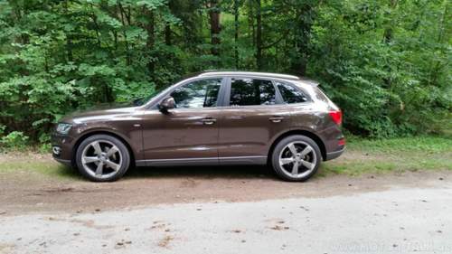

Hast Du vielleicht zufällig Bilder von Deinem Wagen? Ich bin auch am überlegen, in meinen S-line TFSI die 40er H&R einbauen zu lassen. Der sieht ab Werk so....naja "aufgebockt" aus :/
Gerne auch per PN.

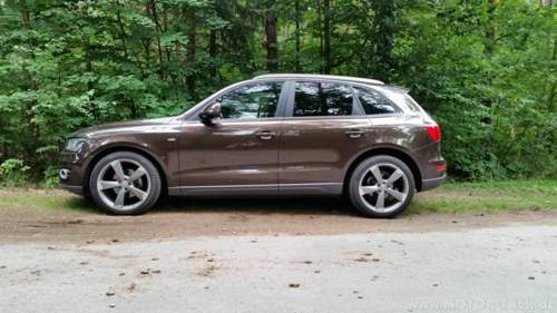

Hab mal noch ein Bild von meinem angehängt
Bei Bedarf kann ich gerne nochmal bissl bessere Bilder machen.
MFg

Danke für das Bild, ist ja optimalerweise auch ein S line TFSI.
Wenns Dir keine zu großen Umstände macht, würde ich mich über mehr Bilder freuen.

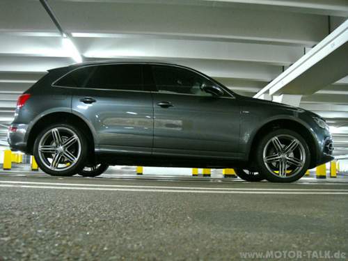

Bin noch nicht dazu gekommen Bilder zu machen. Hab aber noch welche am PC gefunden.
