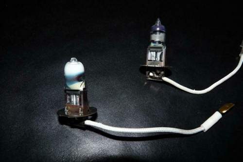

Hallo Leute,
bei meinem Vecci brennt nun schon zum drittel Mal das H3-Birnchen im linken NSW durch. Ich nutze das Tagfahrlicht der HLS. Das Birnchen rechts ist noch das originale (seit ca. 30000 km im TFL-Einsatz), links allerdings hat es schon 3 gekostet. Nach dem originalen (bei dem einfach nur der Faden zerstört war) kamen Osram und Noname zum Einsatz, beide zeigen ein merkwürdes Bild (siehe Foto) nach sehr kurzer Einsatzzeit (ca. 1-2 Wochen).
Hat jemand eine Erklärung dafür?
H3 defekt

Bei mir geht immer das Birnchen auf der Beifahrerseite kaputt.
Dort sammelt sich auf der Motorabdeckung immer recht viel Wasser.
Werde nun ein paar Ablauflöcher in die Motorabdeckung bohren, damit das Wasser ablaufen kann.
Vermute, dass die permanente Feuchtigkeit trotz abgedichteten Scheinwerferdeckels der Grund dafür ist.

an das Problem möchte ich mich gleich mal mit anhängen. Ich habe in den letzten Wochen schon 4x auf der rechten Seite die H3 gewechselt und jetzt geht die Birne links kaputt.
Habe gehört das ein Wiederstand da Abhilfe schaffen soll, nur die Ursache habe ich noch nicht erfahren.

Nach Einbau der HLS mit 1.17c (Frühjahr 2010 glaube ich) hatte ich recht schnell beide H3-Lampen durch. Nutze auch TFL.
Seit dem ist aber Ruhe: keine Defekte mehr. Und das mit TFL per HLS ...

Ich habe auch TFL genutzt und bei mir sind 2 mal die Birnen auf der Beifahrerseite durchgebrannt!
Jetzt habe ich das TFL ausgeschaltet und ne neue Birne reingetan und habe dann das WTTC aktiviert. Nach dem 3. mal aufleuchten hat das Licht ein paar Mal geblitzt und dann ist die Birne wieder durchgebrannt.
Das muss doch irgendeinen Grund haben oder? Das kann doch nicht mehr normal sein. Hat jemand Ratschläge? Diese andauernde Fehlermeldung im BC nervt irgendwann auch...

Bei mir waren es jetzt auch diese billig Dinger, aber die waren trotzdem gerade mal paar Minuten drin, bevor es passiert ist!
Ich frage mich, ob es da irgendeinen anderen Grund dazu gibt...

Die sind anscheinend nicht für dauerbetrieb ausgelegt. Hitze kann nicht weg. Bei meinem bruder im astra sind sogar die reflektoren/fassungen blau angelaufen...
habe letztens Birnen von Osram reingetan. Stinknormale. Und habe dann extra die Nebelscheinwerfer eingeschaltet und siehe da, nach ein paar Sekunden wieder defekt...
Langsam frage ich mich ob es am Scheinwerfer selbst liegt... Das sind diese billigen von DEPO...
Das HLS war deaktiviert... Kein TFL und kein Kurvenlicht...
hatte das Problem auch das immer rechts defekt war auch ohne HLS...hab das Leuchtmittel dann mit handschuhen eingesetzt und seitdem keine Probleme mehr, hatte den tip von einer Werkstatt bekommen das die H3 ziemliche Probleme haben wenn man sie nur mit den Fingern anfässt auch wenn man den Glasskörper nicht berührt und dann nach kürzer Zeit durchbrennen... jetzt halten die schon ca.30000km

ich habs beim letzten Mal auch mit Handschuhen gemacht. Aber auf beiden Seiten. Wieso geht dann nur die rechte Seite kaputt?
Dann müssten ja beiden kaputt gehen... Das ganze nervt mich ziemlich...
