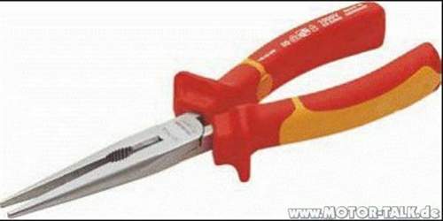

Warum nimmste denn keine Telefonzange?
Telefonzange
Also ich hab den Vormopf und da sitzen die Öffnungen ziemlich hinten, besonders links ist so gut wie kein Platz!
Weil ich das mal wieder zwischen Tür und Angel durchgezogen hatte und das passende Werkzeug nicht in der Garage, sondern im Büro lag.....
