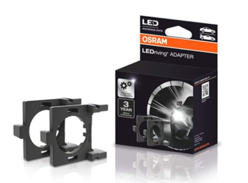

Passen die so oder kommen da Adapter rein?
Vielleicht sind die auch länger als die h7 Halogenlampen….
Das hängt von der Lampe ab, in der Regel sind aber immer Abmessungen beim Händler verfügbar
Beim normalen Reflektorscheinwerfer passen Philips und Osram, bei den DE-Linsenscheinwerfer passen nur die Philips.
In beiden fällen Plug&Play.

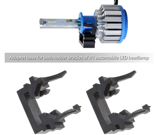

Habe jetzt solche plus 100 Dinger drin….
und schön den Gegenverkehr blenden bzw im eigentlichen Lichtkegelbereich nur rumfunzeln.
Top !!!
Da wünsch ich sonst keinen was böses, aber ich hoffe Karma fordert schnell Tribute.
Ich finde das so schon grausam was rumfährt und blendet , aber die die das absichtlich in Kauf nehmen die sollten möglichst aus den Verkehr gezogen werden.
Das wurde auch schon so Oft in Reportagen und bei den Docs getestet wie der Lichtkegel dann aussieht , ebenfalls mit billigfunzeln oder Chinaware.

Dann solltest du dir mal die richtigen Berichte und Videos anschauen...dann wirst du feststellen das die OSRAM & PHILIPS eine Zulassung bereits für viele Autos ne Zulassung haben und da nix iss mit blenden und die Hell/Dunkelgrenze präziser sind wie bei einem Halogenleuchtmittel. Was den ganzen Chinakram angeht gib ich dir vollkommen recht....die leuchten überall hin nur nicht da wo sie sollen.

Und genau da muss ich dir Widersprechen. Du hast nicht bedacht, das die LED ca 4cm Länger sind und somit doch nicht in jeden Scheinwerfer passen.
Dann strahlen sie nur seitlich auf den Reflektor. Damit sie so arbeiten wie vorgesehen ,müssen sie in Vertikal gerader Position eingebaut sein.
Und auch da gabs mal paar Hersteller von Scheinwerfern , die sich daran nicht geschehrt hatten und davon ausgehen die Leuchtkraft kommt von ALLEN Seiten ;)
Die Bündelung ist also eben nicht überall Identisch.
Der Reflektor arbeitet also in einigen Fälligen mit der LED nicht genau wie mit einer Halogen.
Dann der Aspekt -> Platz für den Kühlkörper... auch da wiederum gehts nicht bzw ohne nicht Schäden zu verursachen. Ein Teil was an normalen Halogen nicht dranne ist. Und dessen Platz nicht immer kalkuliert war ;)
Sammellinsen z.b sind gerade hier benachteiligt. Da sie wie der Name schon sagt den 360° Abstrahlbereich Sammeln!
Eine 2 Seitige LED kann hier garnicht so funktionieren wie man erwartet.
Und dann gibts ja auch noch Bajonettsockel.
So viel mal als Ansatz für deine technische Sicht.
Nochmal... H7 leuchten von Allen Seiten , LED nur von 2 Seiten , und sind 4 cm länger.
Entsprechend wie die Reflektoren nun gebaut sind kann es zu Abweichungen kommen.
Daher auch die Zulassungstest.
