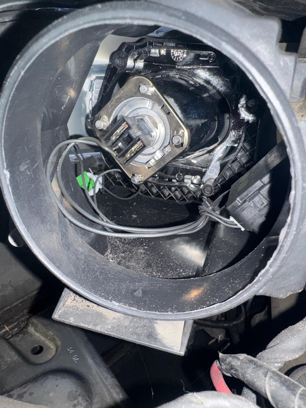

Hallo Leute,
da es die Philips Ultinon Pro6000 LED nun auch mit einer Zulassung für den Passat B6 gibt, folgende Frage:
Welche Scheinwerfer im Handel haben die erforderliche Zulassungsnummer E9 5507?
Die Philips-LEDs sind nur für den Passat mit den H7-Scheinwerfern mit eben jener Zulassungsnummer freigegeben. Meine sind mal vor meiner Zeit gegen irgend was billiges getauscht worden.
Original ist wohl Valeo drin gewesen, aber die Valeo--Scheinwerfer im Handel mit den Artikelnummern Valeo 088977 und Valeo 088978 haben E4 10224 (lt. Aussage vom KFZTeile24-Support)
Danke schon mal

Moin, e9 5507 scheinen alte Valeo Scheinwerfer zu sein, habe selber relativ neue bei mir drin, kann morgen mal prüfen ob die Nr stimmt noch stimmt
E4 10224 hatten meine alten Hella von 2005
Mfg
Valeo 3C0 941 006 AB (diese Teilenummer steht auf meinem Scheinwerfer auf der Beifahrerseite, also rechts) haben die Prüfnummer E9 5507, sind original in meinem 2010er B6 Variant verbaut.
'N 100er ist aber auch ein stolzer Kurs dafür. Witzig, daß die heutzutage mit der Lichtfarbe von 5800K werben. In den 70ern mußten Scheinwerfer zur Kontrastanhebung möglichst gelb sein.
E9 5507 steht auch auf meinen neueren Valeo Scheinwerfern

Alle Bilder von Valeo Scheinwerfern, die ich gefunden habe und wo der Aufkleber erkennbar ist, tragen die Nr 5507
Meine tragen ebenfalls die 5507!
Valeo H7 neu bei kfzteile24 E9 5507 5508
