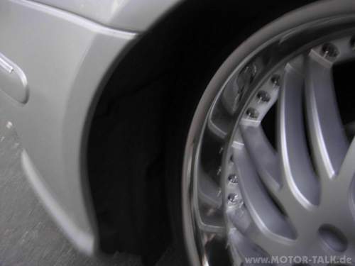

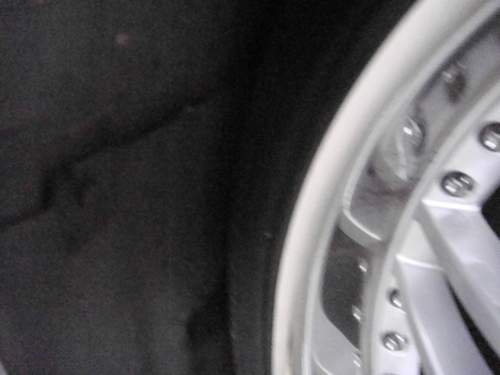

so ich habe vorne 19zoll 8,5 ET35 mit 235
wenn ich das lenkrad richtig nach links oder rechts drehe schleift das rad an die schmutz verkleidung
kann mir da einer helfen

Themenstarteram 23. Juni 2011 um 19:58
hier ein paar bilder
123
Dsc04394
Dsc04389
Steht evtl. im Gutachten der Felgen ein Zusatz, das ein Lenkeinschlagbegrenzer montiert werden muss und Du das schlicht vergessen hast?
P.S.: ich kann auf den Bildern nicht viel erkennen, gibts die evtl. auch in Scharf? ;)

kann das sein das die felgen zu gross sind
felgen sind nicht zu groß, aber vielleicht der reifen, welchen hast du? 235 und weiter?
Das die Felgen zu groß sind glaub ich nicht, denn sonst würde erstens dein Fahrzeug nicht im Gutachten drin stehen und zweitens gibts genug CLK mit 20" Felgen.
Nimm ne Heissluftpistole, mach die Verkleidung warm und verschaff deinem Rad den nötigen Platz!
Da brauchst du dir keine sorgen machen das ist sage ich mal normal war bei mir genau so mit den originale 18 Zoll AMG Felgen war damals auch bei Mercedes.
Mit den 19 Zöller hat es auch gestreift hab vorne auch 235er Bereifung.
Einfach das Plastik mit ne Heissluftpistole weiter rein drücken dann passt es wieder.

Original geschrieben von clk84
wenn das so ist dann freut mich das werde mich gleich an die arbeit machen
Kleiner Hinweis:
Du brauchst mindestens 6 mm Abstand, über den gesamten Federweg und bei allen Lenkeinschlägen.

Da gebe ich GiannisTTR recht. Bei mir Stehen auch Vorne 223 mit ner 19 Felge. Musste das Plastik auch erhitzen und es ein wenig eindrücken.
So stehts im Gutachten:
K45
An Achse 1 ist durch Nacharbeiten der Radhausinnenkotflügel, Kunststoffeinsätze bzw. deren Befestigungsteile eine ausreichende Freigängigkeit der Rad-Reifenkombination herzustellen. Ein evtl. vorhandener Spritzschutz für den Ansaugweg des Luftfilters muss erhalten bleiben.

Was für eine Reifendimension ist es denn nun?
Hier eine Auswahl:
. Reifen Umfang
1 225/35 R 19 88 XL 1955 mm
2 235/35 R 19 91 XL 1973 mm
3 235/30 R 19 86 XL 1906 mm
#1 hat gerade noch ausreichende Tragfähigkeit, bei #2 liegt der Abrollumfang 1,5% höher als bei Serienreifen (1912-1943 mm), und #3 ist nur bis zu Achslasten von 1060 kg möglich.
Hast Du zu den Rädern ein Teilegutachten für den Typ 209 oder nur ein Festigkeitsgutachten?
