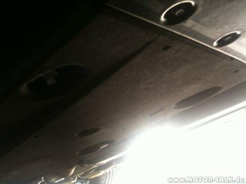

Ansonsten schau dir den Unterboden an. Befinden sich etwa in Fahrzeugmitte auf der linken und rechten Seite Plastikverkleidungen ist es wohl ein Ecoflex.

Hallo, hat dazu jemand ein Bild, weil ich mir darunter nichts vorstellen kann. Wäre super +Danke.

Das sieht dann etwa so aus. Bildquali is leider nich so gut, da gegen die Sonne.
Img-0424
