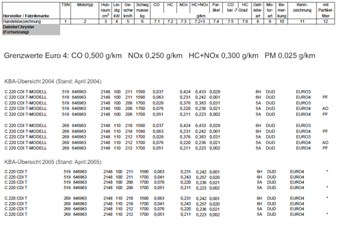

Tach zusammen,
hab mir letzte Woche nen MB w203 C 220 CDI T-Modell Classic Atomatic aus 11/2004 gekauft und frage mich nun, ob meiner wirklich nen RPF hat oder nicht.
Hab zwar die grüne Plakette, Steuerbescheid habe ich noch keinen, aber mir kommen Zweifel auf, ob die Aussage des Verkäufers (privat) so auch stimmt, dass mein Baby so einen hat. Im Vertrag ist natürlich darüber nichts erwähnt.
Schlüsselnummer ist übrigens 0999 269.
Herzlichen Dank schon mal.

Ganz genau wird man es nur sagen können, wenn man in die Übereinstimmungsbescheinigung schaut oder mit der FIN beim Händler nachfragt.
Bei dem Modell sind leider TSN und MKB gleich, egal ob ein Partikelfilter verbaut ist oder nicht. Zu der Zeit gab es die ganze Regelungen zum Partikelfilter noch nicht und folglich wurden die Daten auch nicht in die Papiere eingetragen. Du kannst aber Glück haben, dass einer der Vorbesitzer es hat nachtragen lassen.
Falls nichts in den Papieren steht heißt es nicht zwangsläufig, dass kein Partikelfilter an Bord ist.

Tja, diese Frage kommt immer wieder, daher darf ich mal auf meine Antwort von 2008 verweisen <Hat meiner DPF??? Brauche Hilfe>.
Meiner ist ja auch von 11/2004, damals gab es noch kein "PM 5" in den Papieren, aber EURO 4 gab's beim CDI 2004 nur mit Filter, daher habe ich den auch mitbestellt. Anfang 2005 gab's dann auch EURO 4 ohne Filter und später war der Filter "Serie", den man gegen eine Gutschrift wieder abbestellen konnte.
Fazit: Wer mit einem CDI aus 2004 eine grüne Plakette (legal) bekommt, hat einen DPF/RPF/Filter im Auspuff

Die Berechnung des Finanzamtes orientiert sich an den Fahrzeugpapieren. Wenn der Partikelfilter dort nicht verzeichnet ist, wird eine Strafsteuer erhoben. Einzige Ausnahme: Wenn man an Hand von TSN / MKB eindeutig zwischen Partikelfilter und kein Partikelfilter unterscheiden kann.
Einfacher ist trotzdem eine Eintragung im Schein.

So, hab jetzt endlich Klarheit !!!
Mein Sternchen hat KEINEN RPF !

Hallo baetzi
Wenn du deinen Steuerbescheid bekommst, weißt du genau ob mit oder ohne Dpf !!
Mein 220 CDI ist von 5/05 ohne Dpf aber Euro4 = (grün) !!
Dafür zahle ich pro 100 ccm 1,20 € mehr = 366,- € jhrl.
Mit Dpf wären es demnach 339,60 € !! Wegen diesen 26,40 € jhrl. lasse ich keinen Dpf. für ca. 1000,- € einbauen !!!
