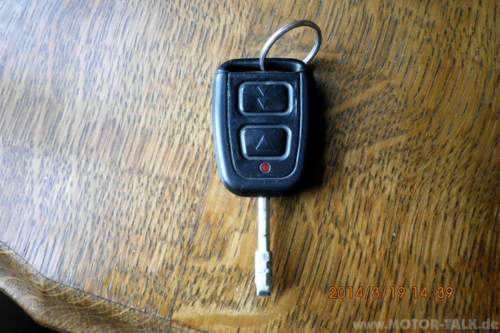

Dies ist mein Schlüssel vom MK 1 und hat Infra-Rot-Bedienung...

Schlüssel aus gleichem Baujahr kaufen, 4x von Stellung 1 auf Stellung 2 drehen, Ver- oder Entriegelungstaste drücken. Mehr sollte nicht nötig sein, dann kannst du den Wagen aufschließen.
Wenn du ihn noch manuell aufschließen willst, musst du ihn bei Ford schleifen lassen. Willst du ihn damit starten, musst du ihn dann noch mit dem roten Masterschlüssel anlernen. Wenn du den nicht hast, macht Ford das sicher gerne für eine ...gewisse...Gebühr.

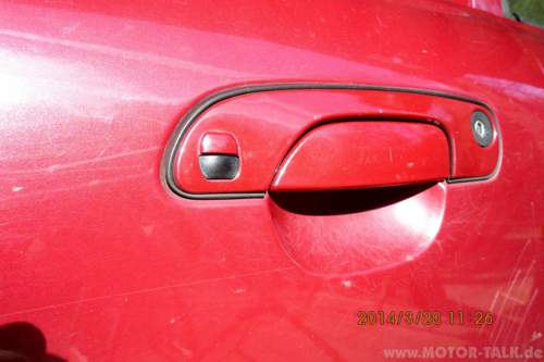

BrutusMondeo hat ganz sicher keine Funk-FB, sondern eventuell eine Infrorot-FB. Er erkennt das an den Auswölbungen für die Empfänger an den vorderen Türgriffen. Die Funk-FB wurde erst 1997 im Mk2 eingeführt. Alle Mk1 sowie die ersten Mk2 hatten Infrorot-FB.

Ob du einen Infrarotempfänger hast kannst du sehen am Türgriff außen da muss dann ein kleines rotes ich sag mal Fenster sein.

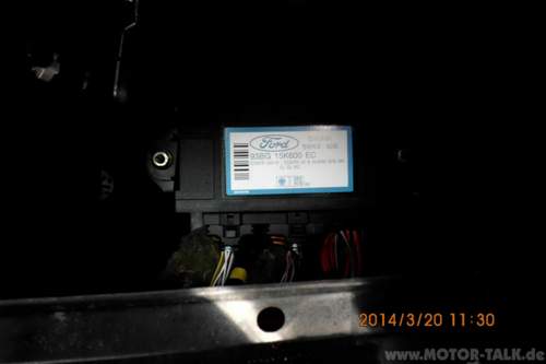

ah ok ich konnte das handschuhfach etwas runter biegen und habe dann ein Foto vom Steuergerät gemacht ausserdem steht da auch Alarm drauf heißt das der wagen hat ne Alarmanlage? wenn ja wie kann ich die Testweise auslösen? ich habe mal versucht die hintere tür während des abschließen offen zu lassen das hat auch geklappt nur der Alarm wurde nicht aus gelöst beim öffnen der tür
ich hatte bei mir das gleiche Steuergerät drin, und keine Funköffnung auch keine Alarmanlage, ob du eine Alarmanlage hast ist zu sehen an den B-Säulen wenn da so Öffnungen mit einem Gitter sind hast du eine Alarmanlage oder kannst auch mal unter der Motorhaube schauen ob da in Fahrtrichtung Rechts in der nähe vom DOM- Lager ein Schalter ist.
Hier noch 2 Bilder meiner Anlage, im Türgriff sieht man links das Infrarot-Empfangsteil.

So wie ich es sehe, hat Dein Fahrzeug keine Funk-Fern-Bedienung, sicherlich die Infrarot-Fern-Bedienung...und die lerne ich im Bedarfsfall so an:
http://prntscr.com/32gfb1
Hier noch meine überarbeitete und erprobte aktuelle Version:
Geeigneten Schlüssel in Stellung 1 drehen und warten bis die rote Diode in der Uhr konstant leuchtet.
Ab jetzt 20 Sekunden Zeit für die Programmierung.
Aussteigen und Infrarotgeber des Schlüssels in Richtung Infrarotgeber am Türgriff halten. Obere Taste des Schlüssels (muss 1 Pfeile drauf sein) drücken und gedrückt halten. Jetzt 5 mal hintereinander die andere Taste des Schlüssels drücken, danach Taste 1 lösen. Nach der ganzen Drückerei blinken zur Bestätigung, - wenn man es richtig gemacht hat, - die Dioden am Schlüssel und in der Uhr gemeinsam. (5mal)

Danke für die Antworten aber so ein Rotes fenster habe ich nicht :( wo genau soll denn der Schalter am Domlager sein? ich sehe da eine Menge Kabel und Stecker
