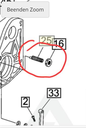

Ich vermute, dass der Fehler im Bereich Schalwalze / Schaltklaue liegt.
Am Selector Arm könnte es auch liegen.

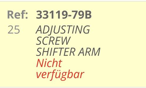

Fehler gefunden Fehler behoben, dieses Teil (einstellschraube) habe ich nicht erneuert nun Grundeinstellung und schau es geht. Noch ein klein wenig nach justieren das der erste Gang besser flutscht. Ich hoffe die Bilder sind nicht zu groß
Gruß Günni
PS: und danke in die Schweiz für deine Hilfe auch am Telefon ????? 5 Sterne. Wenn ich mal da unten bin komme ich vorbei.
