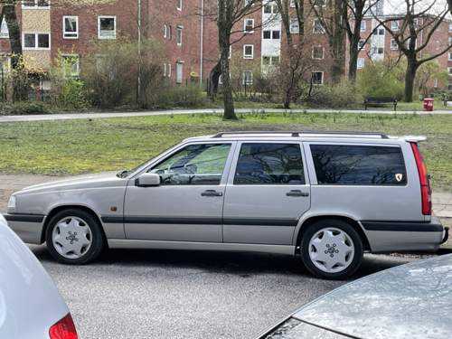

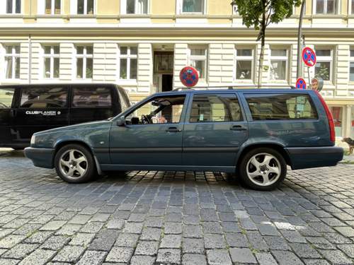

Moin zusammen,
Ich habe heute bei unseren Elch die Nivomaten inkl Federn und Domlager rausgeschmissen und gegen neue Sachs Dämpfer und Federn und Kayaba Domlager getauscht, da der linke Nivomat undicht und die Funktion schon lange nicht mehr so toll war, beladen hing das Heck schon immer deutlich und selbst leer war er nie so ganz waagerecht. Aber nun hängt das Heck im Stand unbeladen noch deutlich mehr - wie kann das denn sein?! Da ich eh die Anschlagpuffer noch erneuern muss, habe ich einen 20mm Höherlegungskit bestellt, mal schauen ob das was bringt.
Bzw ist der Elch vielleicht auch vorne nur sehr hoch?
Neue Dämpfer und Federn
Mit ölendem Nivomaten links
Vergleichsfahrzeug

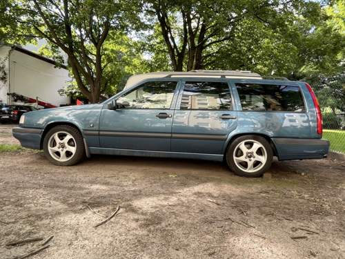

Bei meiner Fahrwerkssanierung sind rundum Bilstein B4, vorne Federn von Lesjöfors und hinten verstärkte Federn von FT-Albert reingekommen. Letzteres, da ich doch häufiger mal den ein oder anderen Zentner Tontechnik in den Kofferraum werfe.
Durch die verstärkten Federn (und die B4, die als Gasdruckdämpfer ja auch ein bisschen "hochdrücken") steht er im leeren Zustand hinten wirklich sehr hoch - mit Winterreifen siehts manchmal nach Trecker aus - und auch im beladenen Zustand hängt nix durch, sieht maximal so aus wie auf deinem ersten Foto. Früher mit "rummen" Niveaumaten sind die Reifen im Radkasten verschwunden.
Würde jedoch die verstärkten Federn nur empfehlen, wenn man wirklich häufiger zulädt. Ohne Gewicht auf der Hinterachse ist er ein bisschen hoppelig, mit moderater Zuladung fährt sich die Kombination aber wirklich sehr gut.

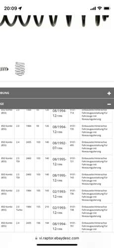

Ich glaub ich habe endlich die Antwort gefunden, in einer ebay Artikelbeschreibung stand es… Ich freu mich schon aufs reklamieren…

Komischerweise wird mit das auf Motointegrator nun auch angezeigt, dass die Federn für Nivos sind. Bin mir aber tausend Prozent sicher, dass das da vorher nicht stand, sonst hätte ich ja nicht ewig nach dieser Info suchen müssen und vorher gleich ander Federn bestellt.
Nun ja, ist geklärt, schauen wir mal wie die Retoure läuft.

...wo findest Du deine 996481 in der Tabelle wieder ?
Themenstarteram 6. August 2022 um 21:56
@Zug_Spitzer schrieb am 6. August 2022 um 21:22:38 Uhr:
@LLcoolA6 schrieb am 6. August 2022 um 20:11:02 Uhr:
Wo soll ich die da finde, die Tabelle ist aus einer Artikelbeschreibung von den Federn 996481 und in der Tabelle finde ich mein Fahrzeug und den Zusatz „mit Niveauregulierung“
