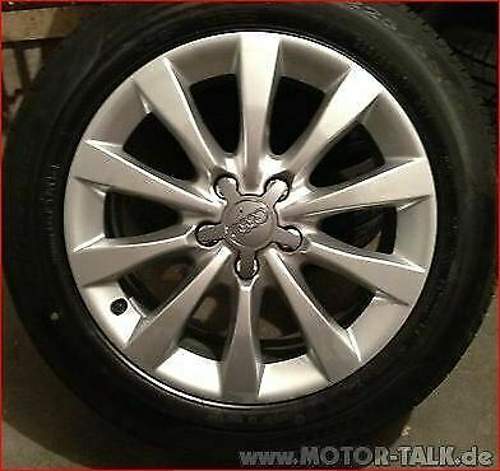

Hallo, bin echt verzweifelt.
Hätte gerne größere ( 18 oder 19 ´´) Original Alufelgen von Audi, finde aber nichts passendes. Habe einen A4 Avant bj.08/10 mit der Ambition Ausstattung ( Fahrwerk)
Die 7 Doppelspeichen- Design Felgen finde ich total hammer und würde sie gerne haben. Aber 1470 Eus ist schon ne Preisansage.
Würden die Felgen denn Passen, ?
8K0 601 025 AA 1H7

Klar, wären dann die
8,5 x 19 ET43
Kannste locker die 255/35 raufziehen...
Oder auch 235/35 kommt drauf an was du mehr magst
LG

welchen radnabendurchmesser hat der neue a4 (b8)?
gruß
Themenstarteram 13. März 2011 um 9:20
Nabendurchmesser 57,1 mm beim A4 Avant Bj.08/10 stimmt das ?
gruß
gruß
Nope, das sind die B7!
bei dir ist schon der neue "größere" 66,5...
LG
Themenstarteram 13. März 2011 um 9:45
Oh man jeder sagt was anderes, jetzt blick ich garnicht mehr durch.
Ich wollte eigentlich diese Felgen auf den neuen A4 Avant bj 2010 : Teile.Nr.: 4F0 601 025 CD
warum passen die denn nicht vom Nabendurchmesser ? Wo kann ich sehen welchen durchmesser sie haben ?
Sorry kenne mich bei diesem Thema garnicht aus.
Liegt einfach daran, dass du alles durcheinander wirfst.
Erst postest du eine Teilenr. die passt, danach fragst du nach etwas, was nicht zu deinem Auto gehört und dann kommt die Teilenummer vom A6...
Übrigens 4F0 601 025 CD = 18 Zoll, soweit ich weiß! 8x 18 ET48.
Der A6 hat noch den alten Durchmesser, also 57,1... Du bräuchtest dann Adapterplatten, damit du die Felge bei dir montieren kannst!
LG

Alles klar das wollte ich wissen, ja das sin 18 zöller, die wollte ich ja zuerst haben, also die mit der teilenummer.
Die 7 Doppelspeichen waren nur ne alternative.
Naja dann hat sich das ja mit den A6 Felgen wohl leider erledigt, denn Adapterplatten sind mir nicht so geheuer.
