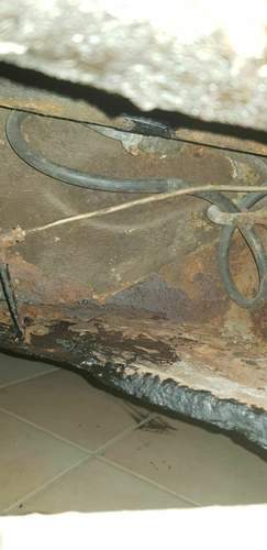

Bin bin neu im Forum und habe mir nun vorgenommen das Häuschen von der Bodengruppe zu trennen. Bin noch nicht sehr erfahren und wollte nun Informationen sammeln wie genau das funktioniert. Ihr habt dieses Thema bestimmt schon etliche Male besprochen, doch ich habe noch immer keine genaue Antwort gefunden wie man nun genau vorgeht. Was muss ich denn alles beachten?

Eigentlich nicht viel. 22 Schrauben rundherum lösen, Lenkung von der VA lösen und Kabel vom Motor lösen,Tachowelle lösen. Wenns dann irgendwo hängt sieht man es eigentlich und es erklärt sich von selbst.
Hallo
Folgende Punkte müssen gelöst werden
Alle Schrauben an den Heizungskanälen
In den hinteren Radhäusern je eine Schraube in der nähe der Stoßdämpfer
2 Schrauben unter dem Tank an der Vorderachse
Lenksäule vom Lenkgetriebe lösen.
Alle Schrauben under der Rückbank
Alle Kabel vom Motor und Getriebe trennen.
Das müssten alle Punkte gewesen sein.
Hoffe ich habe gerade auf die Schnelle kein Punkt vergessen.

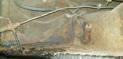

Sollte eventuell sagen warum ich das Häuschen abnehmen möchte. Die Rahmenkopf Unterplatte ist komplett hinüber und das Frontblech vom Häuschen welches vor den Napoleonhut drübergeht ist auch schon ziemlich rostig. Napoleonhut wird auch noch ausgetauscht und den Rest kann ich mir erst genauer ansehen wenn das Häuschen ab ist.
