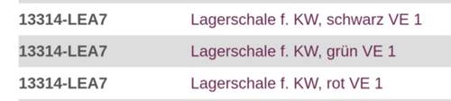

Nach Klappergeräusche Motor gespaltet, Kurbelwellenschaden , jetzt das Problem es sind keine Kugellager verbaut , sondern Halblagerschalen keine Ahnung wie man die raus oder rein bekommt .
Vielleicht ist hier jemand der mir sagen kann wie man da vorgeht .

Welchen Schaden an der Kurbelwelle hast du diagnostiziert, oder denkst du, daß mit dem Tausch der KW-Lagerschalen dein Klackerproblem beseitigt ist. Und welche der drei angebotenen Lagerschalen (schwarz, grün, rot) würdest du denn nehmen.
Gruß Wolfi
PS: Hab' dir einen kurzen Auszug aus dem Service Manual für den Maxsym 400 angehängt, damit du nur mal ansatzweise ein Bild vom Tausch der Lagerschalen bekommst.
Lagerschalen

Ich habe rote eingebaut , warum ich mich informiert habe ,weil ich geglaubt es gibt in den Rollerkurbelwellen nur Rollenlager.
Ich habe mir viele Videos angesehen , und keiner war da bei der Halbschalen erwähnt hat. Die Welle hat zu viel seitliches Spiel ,das
Pleulauge ist auch nicht mehr ganz rund.
Festgestellt habe ich es weil der Motor viebrite , das habe ich deutlich unter den Füßen gespürt. Ich denke mal das muss ich
wohl in der Werkstatt machen lassen.
