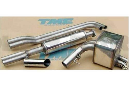

Heute um ca 15:00 Uhr habe ich den Karton mit der TME vom Eingangsbereich in meine Ecke getragen: gleich beim Anheben des Paktes, ist mir das Durcheinander im Karton aufgefallen. Es hat geklötert und gedonnert. Hm.. mist, also gleich das Paket geöffnet. Alle Einzelteile waren (und sind es zum großen Teil auch immer noch) in Luftblasenfolie eingewickelt. Habe dann dass Endrohr freigelegt und mich gewundert, wie fett das Ding doch ist (so wie bei V/70 Move_austattung die Blende - nur dass das Rohr "echt ist".
Danach habe ich den Endtopf auf den Tisch gelegt: sofort fiel auf, dass die Luftfolie nicht intakt war.
Der Endtopf ist zerkratzt und eingedellt. Der ist vor allen Dingen am TME-Schriftzug eingedellt.
Was meint ihr?? Sind die Dellen( man kann die Dellen nicht wirklich erkennen) gar nicht so schlimm??
Soll ich die TME umtauschen oder drunter bauen ??
Danke für eure Antworten.

umtauschen oder entsprechenden Preisnachlass. Bei Toreinfahrten von Kaufhäusern und Baumärkten welche einen entsprechenden Rampenwinkel haben schrappt man sowieso mit dem Auspuff am Boden. Trotzdem ist neu, erstmal neu. Schick mal die Bilder zum Hersteller / Verkäufer und bitte um eine Einschätzung hinsichtlich der Kundenzufriedenheit.

Da ist doch bloß die Schutzfolie angekratzt. Kannst du einbauen es sei denn es ist ein Loch drin. Was meinst du wie die Anlage nach einem Jahr Strassendreck und Salz aussieht.
Dicht muss sie sein. Bei einem Auspuff nach der Optik zu gehen ist Blödsinn.

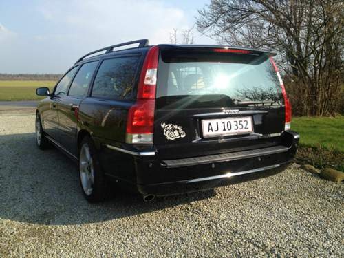

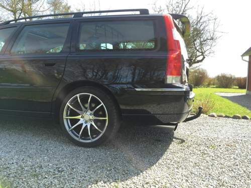

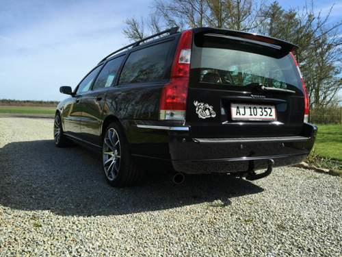

Bezüglich der Blende hatte ich dir ja gemailt. Habe mich wie gesagt für ein Anschweißendrohr entschieden, da mir das Originale von der Position eigenartig erschien und mir die Materialstärke zu dezent war...
Endergebnis siehe Foto.....
