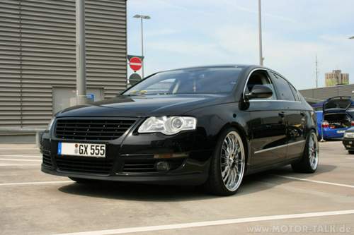

Ich wollte paar sachen aufklaren : ALU sind von Audi RS 5 das heist Einzelabnahme bei TÜV.
Wegen Bilder habe par von meinem kanst du wergleichen
V. 8,5x19 ET 35 225/35/19
H. 9,5x19 ET 35 255/30/19
K&W Var.1 Gewinde (55/45)
8,5x19
Img-3266

Themenstarteram 4. Februar 2010 um 20:49
hey 3c-555 klasse auto sehr schön gemacht...
