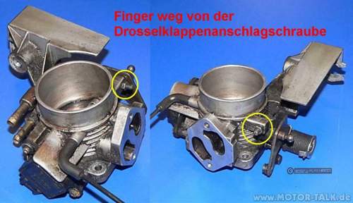

hallo habe wieder ein Neues Problem mit meinem Opel Omega B 2.0 16V
Habe das Problem mit meinem Opel Omega B,das im leerlauf die Drehzahlen zu nieder waren, das Proplem habe ich gelöst.
jetz habe ich aber das Problem das der kein gas an nimmt , das heisst
ich muss das Gas Petal ganz durch Treten, und die geschwindigkeits zeiger get nur langsamrauf, und der Motor hört sich an als hätte ich den ansaugstuzen von der vollumbox runter , was ja nicht ist.
Habe schon Drossellklabe , Holzbohrschraube und schlauch sauber gemacht, Ohne erfolg.
jetz meine Frage kann es am Leerlaufregler liegen.
Leider weiss ich nicht mehr weiter, bin schon soweit den Omega zu verkaufen einfach nur satt.

Wenn das Gaspedal durchgetreten wird und der Motor nicht hochdrehen will würde ich eher an den Drosselklappenpotentiometer denken. Kann man bei dem Motor nicht im Leerlauf, bei offener Motorhaube, an der Drosselklappe selber Gas geben ? Wenn er dann willig hochdreht würde ich mich um den Gasbowdenzug kümmern.

Sprühe im Leerlauf mal die Ansaugseite mit Bremsenreiniger ab. Dann kann man schon mal Nebenluft ausschließen. Ansonsten wie geschrieben, Haube auf und per Hand an der Drosselklappe Gas geben. Wenn er dann willig hochzieht würde ich den Gasbowdenzug prüfen.
Im übrigen ist eine Drehzahlbegrenzung auf knapp 4000 U/min ein Indiz für einen defekten Nockenwellensensor. Der sollte aber einen eigenen Fehlercode setzen. Einfach mal den Fehlerspeicher auslesen. Anleitung in der Omega B FAQ.

Nockenwellensensor habe ich ausgewechselt der ist neu.
das mit dem gas geben an der Drosselklappe habe ich auch schon gemacht, der motor hört sich dan aber an wie wenn ich das ansaugrohr von der vollumbox runter gemacht hätte.
Habe ich vieleicht bei der Reinigung an der drosselklappe was kaputt gemacht.
Sitzt der dicke schwarze Ansaugschlauch richtig drauf und sind die Schellen fest angezogen ? Bei vielen ist dieser Schlauch im "Ziharmonikabereich" gerissen, dann wird unkontrolliert Luft angesaugt. Also Schlauch Kontrollieren, auch und gerade von der Unterseite !
schellen sind fest und der schlauch hat auch keine Bechädigungen.
also kann ich das auch mal auschliessen
habe die Drosselklappe mit allem gewechselt, auch der Luftmassenmesser.
Proplem Besteht immer noch,was mir aber auf gefallen ist ,habe mal die Leitung am Drosselklappen gehäuse der schwarze kleine kasten gemessen (besser gesagt mit eine Prüflampe) aber es get die Prüflampe nicht an (auf kein einziger kontackt ,kann da das Proplem liegen.
