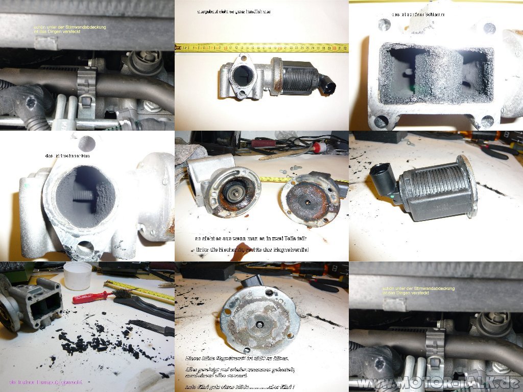

Naja jetzt etwas ernster:das AGR leitet eine gewisse menge Abgase wieder zurück in den Motor um Stickoxide usw.. denn anteil zu verringern!!! das führt aber zu einer verschlechterten Verbrennung und einem höherem verbrauch und durch das zu einem wesentlich höheren ruß anteil in den abgasen die sich am AGR besonders absetzen, die Drallklappen deswegen Verkoken und das schlimmste die VTG steuerung des Turbo verrußt so das die fest werden kann!!! das sieht so aus:
http://www.motor-talk.de/.../Attachment.html?attachmentId=659321
Das ist das AGR wie es verrußt ist!!!
http://www.facebook.com/.../?...
Das ist der Ansaugkrümmer!!
Durch die wieder zurückgeitende Abgase kommt das zeug auch wieder an die Teile hin!! und Quittieren irrwann den dienst!!
