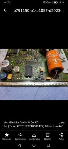

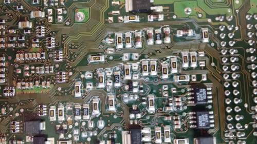

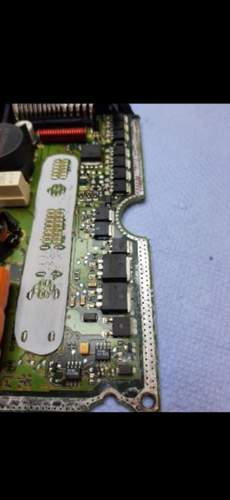

Mein q7 will nicht mehr anspringen. Ich fahre einen 2007er 3.0 tdi (bug motor).
Erst ist mir aufgefallen das kein Diesel mehr in den Filter gepumpt wird. Also Relais überprüft und beim überbrücken, sieh da die Pumpe läuft. Also kein signal zum Pumpen aus Richtung des Steuergerätes oder ähnliches. Darauf hin hat ein Freund den Wagen ausgelesen. Anbei die log Daten.
Ein. Paar Fehler waren bekannt, sizmtzheitzung vorne links oder standheizung.
Aber irgendwie kommt hier immer wieder motorsteuergerät in die Fehler.
Vielleicht könnt ihr mir ja helfen. Ich schraube ja echt gerne aber wenn es da mit Steuergeräten und plausibilität usw. Los geht bin ich doch etwas raus.
Gruß und Dankeschön
Sebastian

Themenstarteram 27. Dezember 2023 um 12:32
Ich habe das Steuergerät eingesendet. Siehe da Totalschaden durch wassereintritt. Ein neues wird erstellt, kosten 650 Euro. Hoffentlich läuft er dann wieder.
Danke für eure Antworten.
Die Bilder zum schaden
Screenshot-20231227-122722-com-aol-mobile-aolapp
Screenshot-20231227-122715-com-aol-mobile-aolapp
Tolle Konstruktion, wenn man so ein Bauteil so verbaut, das Wasser eindringen kann.
Müsste eigentlich auf Kosten des Herstellers gehen.
