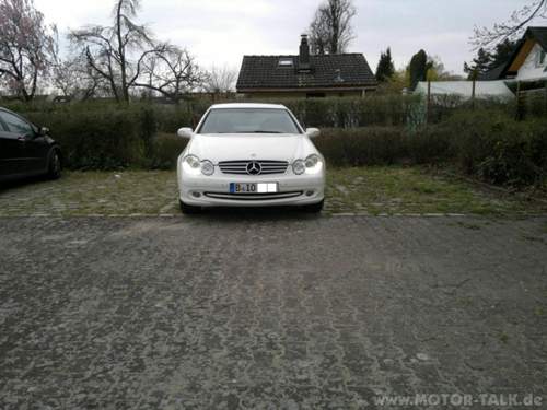

Hallo liebe Gemeinde!
Zur Aufhellung meines Halogenlichtes hatte ich mir vor ca. drei Jahren die Lampen „Bosch plus 90“ eingebaut und war damit sehr zufrieden.
Vor ein paar Wochen ist mir aufgefallen, dass die Leuchtkraft meiner Halogenscheinwerfer geringer geworden ist. Abhilfe versprach ich mir von den neuen Osram NIGHT BREAKER UNLIMITED. Leider war das Ergebnis nicht berauschend.
An der Garagenwand schien - wie vorher auch - der linke Scheinwerfer bräunlich. Beim näheren Hinsehen entdeckte ich, dass der linke Scheinwerferreflektor rund um die Lampe handtellergroß oxidiert, bzw. verbrannt war. Der rechte Scheinwerferreflektor war ebenfalls schon erheblich angegriffen.
Mein erster Gedanke hierzu war: Das Auto verkaufen, denn zwei Scheinwerfer bei Mercedes einbauen lassen kostet bestimmt an die 1.000,- Euro, das lohnt nicht mehr, zumal die Inspektion B ansteht.
In der Regel ist der erste Gedanke immer der richtige.
Diesen ersten Gedanken verwarf ich aber als ich im Internet die neuen DECTANE Tagfahrlicht Scheinwerfer Mercedes Benz CLK W209 03-08 Chrom entdeckte.
Kurzerhand habe ich die Dinger für 440,- Euro gekauft und von einer kleinen Autowerkstatt einbauen lassen. Für den Einbau habe ich 225,- Euro gezahlt. Ich denke, das ist nicht zuviel, denn die gesamte Schürze mit Stoßstange muss hierzu abgenommen werden.
Als ich mit den neuen Scheinwerfern nun Daheim in meine Garage fuhr, gingen die Abblendscheinwerfer an und ich war enttäuscht.
1. Die Lichtausbeute war sehr gering. An der Wand waren lediglich zwei helle waagerechter Streifen, die jeweils nach rechts anstiegen, zusehen.
2. Der rechte Scheinwerfer war zu tief eingestellt.
3. Nach dem Verschließen des Fahrzeuges leuchteten die LED-Tagesleuchten weiter.
Nachdem die LED´s sich nach einer gefühlten halben Stunde Wartezeit nicht ausschalteten bin ich wieder zur Werkstatt gefahren.
Dort eröffnete mir der Meister, dass sich beide Scheinwerfer nicht einstellen lassen. Eine halbe Stunde hätte man vergebens versucht, die Scheinwerfer einzustellen. Aber die jetzige Einstellung wäre noch im Rahmen bzw. hinnehmbar und die LED´s gehen irgendwann aus. Im Unterton konnte man heraushören: „Selber Schuld, warum kaufst du dir so einen Scheißdreck“!
Also, die LED´s gingen dann auch irgendwann aus. Nach eine Probefahrt im Dunkeln gefiel mir das alles aber wirklich nicht und stand am Folgetag wieder beim Meister auf der Matte.
Ich habe den Wagen abgegeben und anschließend den technischen Dienst der Fa. DECTANE angerufen. Meister und Herstellerfirma haben auch telefoniert. Ergebnis war, dass zwei neue Scheinwerfer im Tausch geliefert wurden. Der techn. Mitarbeiter der Herstellerfirma vermutete mir gegenüber, dass die Einstellschrauben überdreht wurden. Dies werde man prüfen. Außerdem kann ein Scheinwerfer defekt sein aber nicht alle beide.
Ich habe den Wagen am Donnerstag abgegeben und erst am Dienstag mit neuen Scheinwerfern wiederbekommen.
In der Zwischenzeit hatte ich im Opelforum herausgefunden warum sich die LED´s erst nach 10 Minuten ausschalteten. Beim Einbau muss 100 % Batteriespannung anliegen, das merkt sich das Steuergerät und schaltet sich nach dem Abschalten bei ca 99 % von selbst aus.
Wenn aber das Steuergerät bei, sagen wir mal, 90 % Batteriespannung eingebaut wurde und die Batteriespannung nach längerer Fahrt beim Ausschalten 100 % beträgt, dauert es eben sehr lange bis die LED´s die Spannung bis auf 90 % abgesaugt haben.
Des Weiteren habe ich vorsorglich bei der Herstellerfirma per Mail die zusätzlichen Ein- und Ausbaukosten gefordert. Bei der Abholung stellte sich dann aber heraus, dass die Autowerkstatt ihrerseits die zusätzlichen Ein- und Ausbaukosten bei der Herstellerfirma in Rechnung gestellt hatte. Das war ja schon ein Lichtblick. Im Übrigen brauchten die neuen Scheinwerfer nach dem Einbau nicht eingestellt werden. "Es hat gleich alles so gepasst", eröffnete mir der Meister. Und das Steuergerät hätten sie auch gleich richtig nach Aufladung meiner Batterie „angelernt“. Na toll … da konnte ja nichts mehr schief gehen. Denkste …
Zuhause in der Garage war der rechte Scheinwerfer wieder zu tief und die richtige Leuchtkraft war auch nicht vorhanden.
Der erste Gedanke, das Auto zu verkaufen, war also weiterhin richtig!
Aber so schnell geben wir ja nicht auf. Bei einer großen Werkstattkette, die auch viele Kfzteile im zweistelligen Bereich verkaufen will, habe ich eine Scheinwerfereinstellung geordert. Ohne sichtbaren Erfolg, 10,- Euro rausgeschmissen. Der Geselle murmelte etwas von „war alles im grünen Bereich“.
Geplatzt ist mir der Kragen auf einer nächtlichen Fahrt durch das stockdunkle Brandenburg und glaubt mir, in Brandenburg ist es auf der Landstraße wirklich dunkler als wo anders. Auf der Landstraße beleuchtete der rechte Scheinwerfer die rechts liegenden Wiesen und Wälder und der rechte Fernscheinwerfer stach wie ein Flackscheinwerfer in den Himmel. Hier halfen nur noch die Nebelscheinwerfer.
Ich hätte die Karre verkaufen sollen! Hinzu kam ein Anruf der Herstellerfirma: An beiden Scheinwerfern wurden überdrehte Einstellschrauben festgestellt! Na toll, was die da geschraubt haben!
Am nächsten Tag habe ich mich selbst mit der Einstellerei befasst und siehe da, nach 30 Minuten waren alle Scheinwerfer in der richtigen Position.
Jetzt ging es „nur noch“ um die Leuchtkraft. Zum Test versuchte ich, die alten Bosch plus 90 einzubauen. Es blieb aber beim Versuch, denn im rechten Scheinwerfer konnte ich die Lampe nur lösen. Die Stromkabel waren zu eng gespannt. Ich hätte die Kabel irgendwie länger machen müssen.
Der erste Gedanke war doch der richtige - Karre verkaufen!
Jetzt galt es aber, die Nerven zu behalten. Denn sollte die Lampe durch das Hin- und Hergezerre zerbrechen und in den Reflektor hineinfallen, wäre ein weiterer Scheinwerfer fällig gewesen.
Mann kann nur mit einer Hand im Scheinwerfer agieren und nach Gefühl werkeln. Ich habe mich also auf meine JediKräfte besonnen und mich nur noch von meinen Gefühlen leiten lassen. Die Lampe musste wieder heil eingesetzt werden. Das Ganze hat eine gefühlte Stunde gedauert und dann machte es im Scheinwerfer „klick“ und die Lampe war an der richtigen Stelle arretiert. Nun galt es, die Lampe mit dem Stinkefinger der linken Hand festzuhalten und mit dem Zeigefinger die Verriegelung einzuhaken und das alles ohne Sicht. Staubdeckel drauf, Haube zu, Scheinwerfer einschalten - und während die Scheinwerfer aufflammten, sprach eine Stimme laut und deutlich zu mir: „Es werde LICHT“ - und es ward LICHT! Die rechte Garagenwand wurde tiefstrahlermäßig grell und hell erleuchtet. Super!
Die Schweinepriester hatten die Lampen nicht richtig eingepasst und ohne korrekten Sitz keine Lichtflut!
Genauso war es auf der linken Seite. Hier war die Lampe sogar um 180 Grad verdreht. Es ist nicht zu fassen.
Die Ausleuchtung der Straße ist nun erstklassig. Hell wie Osram!
Der erste Gedanke war als doch nicht richtig. Ich werde das Auto noch behalten und überlege, ob ich das alte Comand rausschmeiße, um ein Dynavingerät zu installieren. Huch, war da nicht eben ein Stoßdämpfergeräusch zu vernehmen? Also doch verkaufen?

Themenstarteram 14. März 2014 um 17:28
Hallo Gemeinde!
Meine Odyssee durch unfähige Werkstätten wurde fortgesetzt.
Anfang März musste mein Merc. zur Inspektion B in eine Berliner Mercedes Niederlassung. Zugleich habe ich die Hauptuntersuchung nach § 29 StVZO (TÜV) in Auftrag gegeben.
Bei dieser Gelegenheit habe ich den Meister aufgefordert auch sämtliche Scheinwerfer einzustellen, da ich ja in meiner Garage lediglich die Scheinwerfer „über den Daumen“ einstellen konnte.
Nachdem mein Fahrzeug mit frischem TÜV-Stempel wieder in meiner Garage stand, habe ich mir die ellenlange Rechnung genauer angesehen. Es waren mit vielen weiteren Reparaturen fast 2.000, - Euro einzuzahlen.
Dabei ist mir aufgefallen, dass zum Kundenauftrag „Scheinwerfer einstellen“ als Bemerkung aufgeführt war: "Die Zubehörscheinwerfer lassen sich nur in der Höhe einstellen“.
So ein Quark, die Hinterhofwerkstatt konnte nur nach links und recht einstellen und die Nobelwerkstatt Mercedes nur nach oben und unten. Bin ich nur noch von Dilletanten umgeben? Für diesen Unfug bzw. für das Nichteinstellen standen 58,- Euro auf der Rechnung. Eine ausgesprochene Frechheit.
Wenn sich die Scheinwerfer nur in der Höhe verstellen lassen, hätten darüber hinaus die Scheinwerfer der Fa. Dectane GmbH keine Zulassung gemäß der STVZO, bzw. kein Prüfzeichen erhalten können. Auch wäre eine Prüfung nach § 29 StVZO negativ ausgefallen und mein Fz. hätte keine TÜV-Plakette erhalten dürfen. Darüber hinaus hatte ich ja selbst Abblend- und Fernscheinwerfer einzeln nach beiden Seiten verstellen können. Mercedes kann das nicht … ?
Am Montag war ich auf der Autobahn. Ich dachte ich spinne, der linke Abblendscheinwerfer schien leidlich geradeaus und der rechte beleuchtete ca. 15 Meter vor mir links den Mittelstreifen. So was habe ich noch nie gesehen und das Schärfste: Der Schrauber hat den rechten Scheinwerfer nach links verstellt, obwohl das ja angeblich nicht geht! Was sagt man dazu?
Nach einer Mail an die Nobelwerkstatt hatte ich gestern einen Termin zum Scheinwerfereinstellen. Ich sollte dem Meister und dem Schrauber erklären und vormachen wie man die Dinger nach links und rechts verstellt. Ist das alles noch zu fassen, zumal die Einstellung denen der Originalscheinwerfer stark ähnelt.
Nach einer kurzen Erklärung konnte der Schrauber alle vier Scheinwerfer richtig einstellen. Meister und Schrauber nahmen das gelassen hin und waren hierbei noch lustig. Na ja, was solls. Irgendwann sollte man sich nicht mehr ärgern, bringt ja nichts. Wenn alles immer glattginge, wäre das Leben auch ziemlich langweilig.
Ich wünsche einen schönen Tag und allzeit einstellbare Scheinwerfer.
