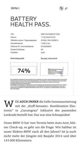

Zum 530e und auch zur Batterie gibts hier einige Threads. Grundsätzlich hast du bis 6 Jahre / 100.000 km Garantie, bzw. noch länger, wenn das Auto eine Werksgarantieverlängerung oder Gebrauchtwagengarantie hat.
Bei den ersten Hybridmodellen von BMW (5er, 7er Active Hybrids ca ab Bj. 2010) gab es manchmal Probleme, aber das sind jetzt 13 Jahre alte Autos. Scheinbar hat BMW über die Jahre viel dazugelernt, denn über ausgefallene Akkus bei der aktuellen Generation G30 530e oder auch 330e Hybrid liest man wenig bis nichts.

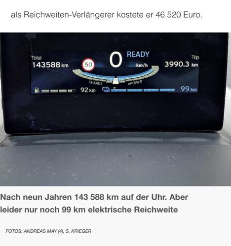

Ich bin jetzt 2 Wochen im Urlaub meinen 530e aus 01/2019 nur mit Benzin gefahren und habe es danach übelst gefeiert ihn wieder rein elektrisch zu bewegen. Die Beschleunigung ist viel gleichmäßiger und damit komfortabler. Man denkt man hätte unendlich power zur Verfügung und in der Stadt ist das quasi auch so. Hab jetzt 115tkm runter und de4 akku zeigt noch immer 28-32km an. Ich bin der festen Überzeugung der Gebrauchtwagenmarkt bzw. die Fahrzeugpreise weiterhin steigen da viele gebrauchte elektronische Fahrzeuge sinnloserweise direkt ins Ausland gehen. Das endgültige Verbennerverbot wird uns dann den Rest geben. Die Hybride werden vermutlich sehr begehrt werden weil sie beides können.

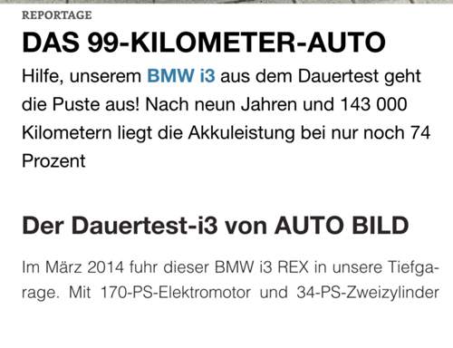

Ich muss nun auch mal meinen Senf dazu geben. Bin kein Freund der Grünen Ideologie, auch kein Fan von denen und sicher der Allerletzte, der diesem Verein eine Stimme geben wird. Aber als technisch interessierter, und auch lernwilliger Mensch, bilde ich mir gerne meine Meinung, auf fundierten Zahlen.
Im Anhang ein Screecshot, wie viel KW/h Energie in 9 Liter super Benzin stecken. Etwa 9 Liter auf 100 km, braucht mein 530e, wenn ich nicht lade, und täglich meinen Weg zur Arbeit fahre. Wenn ich das Auto regelmäßig lade, daheim und auf der Arbeit (habe die Möglichkeit recht bequem dort öffentlich zu laden), dann komme ich mit etwa 30 KW/100 km im Mittel hin, was für ein E-Auto noch nicht mal sparsam ist. Aber daran erkennt man, dass E-Autos dich knauseriger mit der Energie umgehen.
