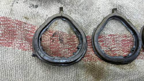

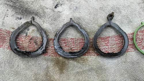

Sollte man wechseln, ist auch kein sonderlich grosser Aufwand.
Die Dichtungen werden undicht, vor allem die zum 3. Zylinder im Allgemeinen aber alle.
Dazu sollte man die Dichtung zur Drosselklappe und die 3 unteren Dichtungen der Einspritzventile gleich mit erneuern, da man diese beim lösen der Ansaugbrücke ziehen muss. Und die härten ebenfalls aus.

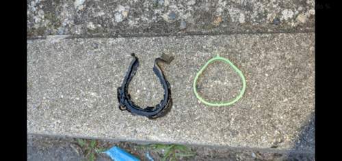

Kann man nicht pauschal sagen. BJ wäre schonmal wichtig, wenn er eine leicht unrunde Leerlaufdrehzahl hat wäre das ebenfalls ein Indiz, erhöhter Verbrauch auch...
Die Dichtungen aus den Bildern sind aus einem 2008er mit 122.xxx Km auf der Uhr.
Woher kommst du? Ich mache das günstiger ;)
...die hier aus einem mit etwa 150xxx Km (3. Zylinder)

Links auf dem Bild liegt die alte Dichtung…und rechts ist das die neue?
Ja, natürlich
Ok…das ist schon optisch ein ganz schön großer Unterschied!
@ v_mann
Erstmal danke für die Bilder, die sind wirklich erschreckend!
Woher kommt dieser extreme Verschleiß / die Alterung?

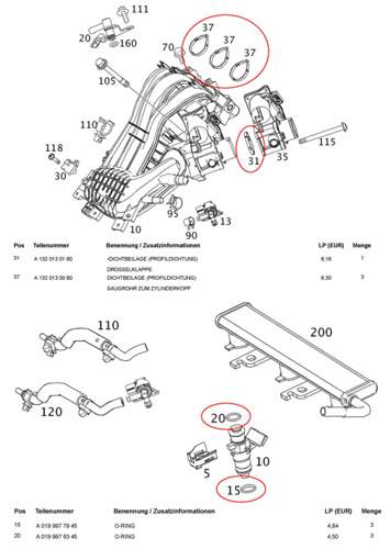

Da bei mir eh die 100TKM Wartung ansteht würde ich das mitmachen lassen da ist der Motor ja sowieso schon abgesenkt dann sollte die Mehrarbeit finaziell nicht so ins Gewicht fallen. Außerdem merke ich eine ganz leichte "unruhe" im Leerlauf, kann es sein das die Dichtungen, durch die thermische Belastung, beim Brabus etwas schneller durch sind (BJ. 2013 / 99500 km / gechippt)?
Im Anhang mal ein Bild wo die Teile und Teilenummern ersichtlich sind die man tauschen sollte, ist das richtig so oder fehlt da noch was wenn man schon mal dran ist?
