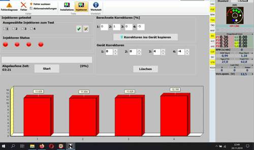

Hallo zusammen, ich brauch mal eure Hilfe.
Injektorentest in der Vergangenheit, mehrfach, keine größeren Abweichungen.
https://www.bilder-upload.eu/thumb/904c89-1574180060.jpeg
Bild1. Injektorentest vor kurzem(mehrfach selbes Ergebnis), Injektor 1 und 3 haben Abweichungen. Also habe ich 2 neue besorgt.
https://www.bilder-upload.eu/thumb/753c5c-1574180241.jpeg
Bild2. Auf 1 und 3 die beiden neuen Injektoren, auf 2 und 4 die alten. sehr starke Abweichungen.
https://www.bilder-upload.eu/thumb/f63a58-1574180446.jpg
Bild3. Ich habe Injektor 1und2 und Injektor3 und 4 quer getauscht, die Abweichungen sind mit gewandert.
Ich muss zugeben ich bin etwas irritiert. das sind alles hana h2001 Gold mit 2,1mm einsatz. 2 alte, 2neue mit ungf 2 jahren unterschied.
Woher kommen diese starken Durchlassunterschiede der neuen und alten Injektoren??
Die alten sahen in den Öffnungen nicht versifft aus, Rail innen war auch sauber, Filter sind auch noch nicht so alt.
Ich habe alle Injektoren mal durchgemessen, alle 2,6Ohm... warum auch immer.
Ich weiss gerade nicht, ob ich jetzt die alten wieder einbaue, oder mir noch 2 neue kaufe?? Oder wie es überhaupt dazukommen kann. Druck ist überall gleich, Auslassdurchmesser ebenfalls, eigtl kann sich ja dann nur die Öffnungszeit unterscheiden...

Ich würde sagen, da stimmt etwas gewaltig nicht mit den alten Injektoren bzw deren Hardwareumfeld. Die hatten doch im ersten Test noch sinnvolle Werte um 12-13, nun mit den neuen zusammen kommen die auf 19-22? Das hätte sich ja eigentlich nicht ändern dürfen.
Themenstarteram 20. November 2019 um 22:09
ich habe die alten Injektoren jetzt versucht zu säubern, und mit vorsichtigen Korrekturen wieder am laufen. So weit so gut, mehr oder weniger.. (Injektor 4 habe ich nochmal gemacht mit ungf 11.9) (Bild)
Trotzdem bleibt die Frage, woher kommt dieses extrem unterschiedliche Verhalten zwischen alten und neuen. Und warum haben die neuen schon ne wiederholbare Differenz von ungf 15% zu einander.
in der Vergangenheit hatte ich schonmal einen getauscht, das war absolut kein Problem.
Blöde ist halt auch, wenn ich jetzt mal nen neuen brauche, was mache ich mit den beiden neuen die ich hier habe..
Injektorentest-alte-mit-korrektur
Der Injektortest ist kein verlässliches Instrument, würde ich meinen. Während des Tests darf z.B. der Elektrolüfter nicht anspringen oder eine andere Quelle für höhere Last auftreten.
Ich würde zur Gegenprobe die Zylinder jeweils einzeln auf Gas umschalten und dabei die Benzinzeiten beobachten, wenn einer tatsächlich eine so große Abweichung hat, müssten sich da ja die Zeiten der ganzen Bank ändern.

Wie funktioniert der Injektortest?
Der Injektortest dient zum VERGLEICH des Durchflussverhaltens der Injektoren untereinander. Die Abweichungen sollten 10%? nicht überschreiten. Die Messgenauigkeit ist nicht sonderlich genau, deshalb mehrfach durchführen.
Folgendes kann helfen:
- Injektortypeinstellung und Widerstandsangaben in der Nevosoftware prüfen!
- Eine Injektorreinigung
- Vorgeschlagene Korrekturen (Trend über mehrere Tests…) übernehmen
- Injektoren tauschen
Hinweis 1:
Je nachdem wie lang die Gasleitung von Absperrventil bis zum Verdampfer ist und je nach Gasdruck, dauert das Ablassen des Gasdruckes! (je länger die Leitung, desto länger dauert es, bis das Gas da drin weg ist). Die Schlauchlänge vom Verdampfer zu den Injektoren, beeinflusst ebenfalls die Zeiten.
Ablauf den die Software vornimmt: Je Zylinder 2x
1. Gasventil öffnen, kurz warten, wieder schließen. Jetzt ist der max. Gasdruck im Schlauch gespeichert.
2. Druck über einen Injektor mit definierter Zeittaktung ablassen. Takte zählen.
3. Warten bis Mindestdruck erreicht ist. Als Zeit (Takte * Taktzeit) ausgeben auf die Balken (2x gemittelt?)
Hinweis 2:
Ist der Flüssigphasefilter + Absperrventil nicht in richtiger Richtung montiert, dauert er ewig und endet mit der Fehlermeldung „Absperrventil prüfen“. Markierung (IN und OUT) beachten!!! Sonst funktioniert das Absperrventil nicht! Ist eure Sicherheit.
Ich hatte bisher angenommen, dass der Injektor während des Tests normal mit der errechneten Gaszeit gefüttert wird und deshalb bei Laständerung diese Zeiten länger werden, was den Test verfälscht.
