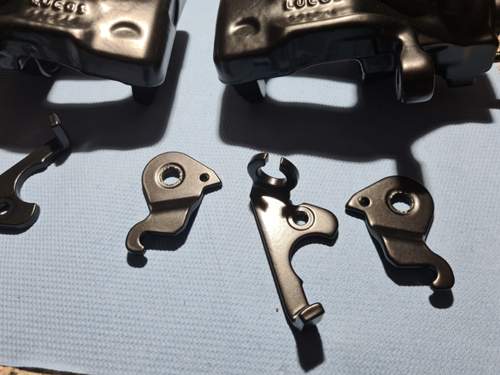

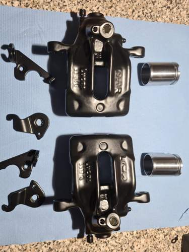

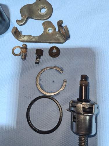

Ich habe im Prinzip das gleiche Problem. Die alten Hebel von beiden Bremssätteln waren festgegammelt, beide Seiten komplette Sättel inklusive Hebel spendiert. Wie auf den Bildern zu erkennen gibt es einen deutlichen Längenunterschied, die rechte Seite hat auch deutlich weniger Bremswirkung, beim Radmuttern anziehen dreht das Rad bei angezogener Handbremse ein wenig durch.
Die Züge sind beide absolut leichtgängig, die Hebel (weil neu) natürlich auch. Züge sind beide korrekt eingehängt. Belege sind auch noch gut. Beide Hebel an den Sätteln liegen bei gelöster Handbremse in gleicher Stellung an.
Jemand eine Idee, wie ich das korrigieren kann? Ich dachte die Geschichte wäre selbsteinstellend???

Moin, ja die Bremse ist selbst nachstellen, versuch mehrmaligem betätigen von Hand und Fußbremse,
