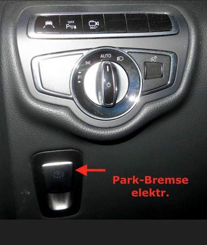

Moin moin,
ich habe oft den Fall, dass ich parke, den Motor ausstelle und den Schlüssel nicht ziehe, da ich gerade telefoniere.
Wieso wird in diesem Fall bereits dann schon nicht die Handbremse automatisch aktiviert, sondern immer erst beim Ziehen des Schlüssels?
Ich schalte jetzt immer auf "P", aber mich würde der Grund mal interessieren, gibt es einen?

Ich hatte genau dieses Anliegen meinem Händler geschildert, mit der Bitte zu prüfen, ob eine Programmierung möglich wäre. Dem ist nicht so, da dies durch MB nicht vorgesehen ist. Stand Juli 2016. Vielleicht hat sich etwas geändert?

Wenn mein Fahrzeug die meiste Zeit in der Garage im Haus steht, muss es nicht permanent angebremst sein. Zumal ich es auch ab und zu vor oder zurückrolle.
Ok, ist zu verstehen. Die Parksperre vom Getriebe steht deinem Wunsch aber auch noch im Wege, nicht nur die Handbremse. Und dass ein Hersteller es zulässt den Schlüssel abzuziehen ohne dass das Automatikgetriebe auf P steht, das wird wohl aus Sicherheitsgründen nie kommen.

Tut es aber nicht, habe ich schon oft genug gemacht. Reinfahren, Automatik auf N stellen und Zündung/Motor ausmachen. Du darfst nur nicht den Schlüssel abziehen.
Außerdem bitte nicht verwechseln: Einerseits die Parkstellung P beim Automatikgetriebe bzw. andererseits die Feststellbremse. Letztere wird, soweit ich weiß, bei der V-Klasse automatisch aktiviert, wenn man den Zündschlüssel abzieht. Der Vito macht das nicht, da gibt es noch die gute alte Fußfeststellbremse.
Geht es denn überhaupt bei der V-Klasse, Getriebe auf N und Schlüssel abziehen?
Ich kenne es nur so dass man in N den Schlüssel nie soweit zurückdrehen konnte dass er abgezogen werden konnte. Das sind aber Erfahrungen mit Nicht-Mercedes Fahrzeugen.
Hier noch mal zur Bestätigung von Kronsburg's Aussage Erhellendes :) aus dem Handbuch der V-Klasse:
"Die Getriebe-Parkstellung P wird automatisch eingelegt, wenn Sie (1) den Schlüssel abziehen oder (2) im Stillstand oder bei sehr geringer Fahrgeschwindigkeit in der Getriebestellung D oder R die Fahrertür öffnen.
Wenn das Automatikgetriebe nach dem Abstellen des Motors im Leerlauf N bleiben soll, müssen Sie den Schlüssel im Zündschloss lassen. Dies ist z.?B. für das Waschen des Fahrzeugs in Waschanlagen mit Schleppvorrichtung notwendig.
Damit sollten alle Fragen beantwortet sein ;)
