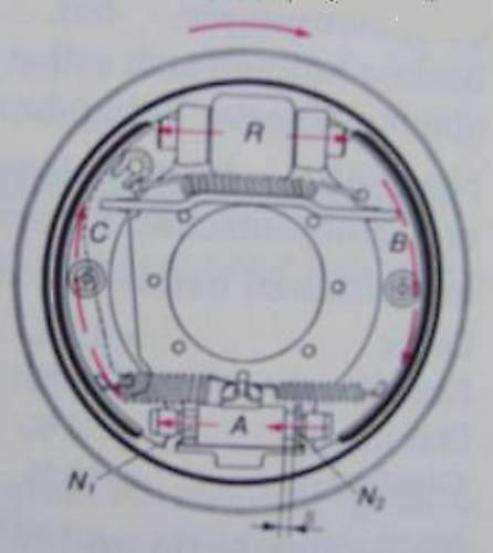

Das Funktionsprinzip der Trommelbremse muss man sich vor Augen halten, dann versteht man auch die Eigenarten besser, bzw findet Fehler schneller, wie dass z.B. die Bremse rückwärts besser bremst als vorwärts.
Hier eine einfache Erklärung zum Verständnis und eine Abbildung einer Simplex-Servobremse und "Duo" Simplex Servobremse.
Das Teil "R" ist in diesem Fall ein Radbremszylinder, bei unseren Volvos ist das ein "Schwellkörper" der am Seilzug hängt.;) Der Schwellkörper drückt die Bremsbacken bei der Hebelbetätigung gegen die Trommel. Wenn es sich nun um eine Simplexbremse handelt, wäre Bremsbacke "B" die Primärbacke oder auflaufende Backe. Die würde stärker Bremsen als Backe "C", da sie durch die Drehrichtung der Trommel sozusagen gegen die Trommelinnenseite gezogen wird (Selbstverstärkung / sie "verkantet"). Das merkt man vor Allem wenn da Auto noch 5cm rollt bevor die Feststellbremse die volle Bremswirkung hat.
Stützlager "A" ist hierbei unbeweglich. Bei dieser "Duo"-Simplexbremse hingegen kann durch die Bauart das Stützlager "A" (in unserem Fall nur eine Stange oder Nachsteller) aber bei Bremsbetätigung einen Betätigungsweg und somit auch Bremskraft von Backe "B" in Richtung Backe "C" übertragen.
(Pfeilrichtung) So werden beide Bremsbacken gegen die Bremstrommelinnenseite "gezogen" und es kommt zu einer höheren Bremskraft durch die hohe Selbstverstärkung beider Backen.
Dass die Handbremse im Volvo nur schlecht bremst kann viele Ursachen haben, wie z.B. die Mechanik ist insgesamt von Rost und Schmutz befallen, der Schwellkörper verkantet sich oder ist schwer gangbar (Rost, Schmutz), ich habe auch schon gesehen, dass jemand den Schwellkörper verkehrt herum eingebaut hat. Seil aus dem Schwellkörper ausgehängt (meist dann einseitig), total Verschmutze Beläge, glasige Beläge (z.B. wenn man die Handbremse vergessen wurde zu lösen), abgefallene Beläge von der Trägerplatte usw usw...
