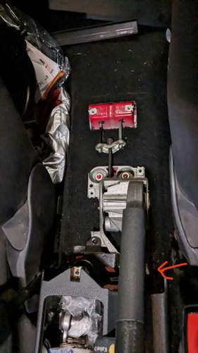

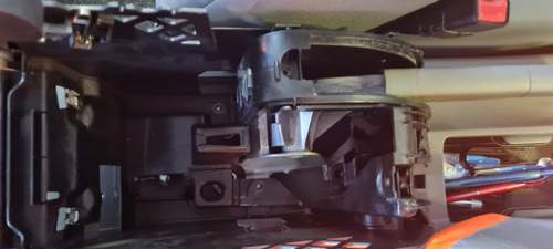

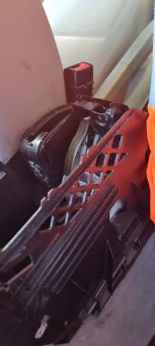

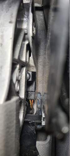

Hallo Leute.Meine Kiste stand wieder mal 14Tage(Tödlich) ohne Handbremse natürlich.Aus irgendwelchen gründen musste ich sie mal kurz anziehen.Seitdem Warnton ,Bremssymbol und MFA "Handbremse angezogen".Die Räder laufen frei es ist nix fest.Wo sitzt der Schalter für die Handbremse?Die Warnung wird ja irgendwo ausgelöst?Kommt man da Problemlos ran?
Lg
Neben der Mittelarmlehne ist der Schalterkontakt
Prüf bitte trotzdem die Bremsflüssigkeit. Ist der Stand niedrig, geht die Leuchte auch an
