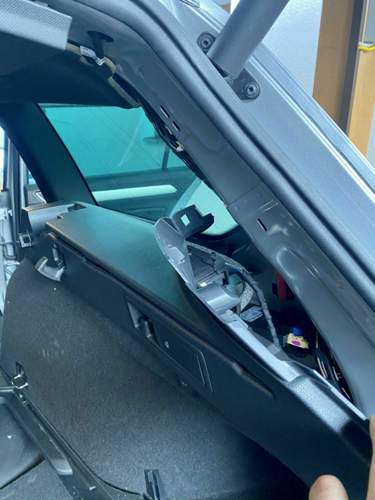

Einbau im Variant. Hinten rechts im Radkasten ist eine Serviceklappe ziemlich weit hinten und oben.kannst ja Mal nachsehen ob sie bei dir auch so vorhanden ist. Da siehst du das Original Steuergerät der Standheizung. Dort musst du nur Plug and Play die defreeze anschliessen und ein wenig befestigen.
Ich hatte Mal Probleme mit der Programmierung. Mir wurde die Hardware problemlos ausgetauscht, da es sich um scheinbar fehlerhafte Serien gehandelt hat. Seitdem funktioniert die Steuerung immer und ich benutze sie in der kalten Jahreszeit fast täglich. Ich kann sie nur empfehlen.
