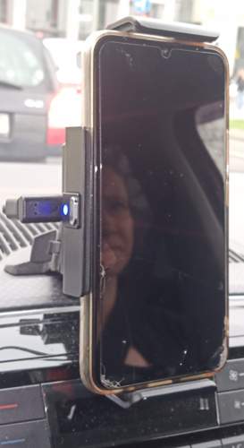

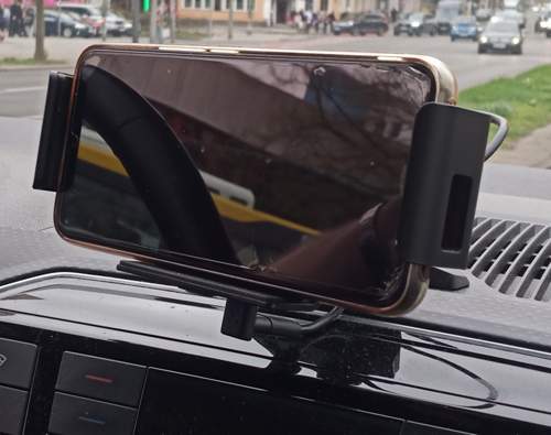

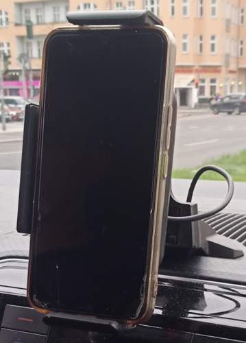

mich konnte der Werkseitige Handyhalter nicht überzeugen.
Die Maps & More App habe ich schnell bei Seite gelegt und nutze sie momentan gar nicht mehr.
Da in allen meinen Fahrzeugen das Handy links, an der A-Säule platziert ist habe ich mich umgeschaut und aus 3 Teilen meinen Up Handyhalter zusammen gebaut.
Der Brodit Halter für die A-Säule passt auch für den aktuellen e-Up:
https://www.handytreff.de/.../?...
Die Platte wurde entsprechend verkleinert.
Begeistert bin ich vom Halter selbst:
Auckly 15W Fast Wireless Charger Auto Handyhalterung Mit Ladefunktion Automatischer Induktion Motor Betrieb Qi Ladestation https://smile.amazon.de/.../...w_r_apan_glt_i_J5TBZDXQ5TC80FGK3B1M?...
Wie von Geisterhand schließt er sich wenn das Handy im Halter platziert wird.
Preis Leistung finde ich top.
Das Kugelgelenk, dass am Brodit Halter befestigt ist habe ich von einem alten Samsung Saugnapf Halter.
Wer so was nicht rumliegen hat muss den mitgelieferten Klemmhalter verwenden.
Stromversorgung:
Bauer Electronics | DC DC 8V-32V zu 5V Spannungswandler USB 3A 15W | 12v auf 5V Wandler |
https://smile.amazon.de/.../...w_r_apan_glt_i_4AHS7P1V03QJZSKFAP6X?...
Parallel zur 12 V Buchse verdrahtet (verlötet), mit Doppelseitigem Klebeband am Tunnel befestigt und das USB Kabel unter dem Armaturenbrett unterm Gummi an die A-Säule verlegt.
Nun hängt das Handy da wo ich es möchte und wird geladen wenn es im Halter steckt.
Für den Werksseitig verbauten Halter habe ich mir noch ne Abdeckplatte bestellt die das Loch schließt.
"Original Audi SEAT Skoda VW Abdeckplatte 1S0035491"
Hochkant in der Mitte kam für mich nicht in Frage.
Stefan

Themenstarteram 31. Dezember 2021 um 10:19
@gt2er schrieb am 31. Dezember 2021 um 09:19:59 Uhr:
So wie ich es verstehe, kann man nur ein Handy mit Bluetooth aktiv verbinden.
Somit kann man kein extra Tablet für Maps and More verbinden und gleichzeitig noch das normale Handy mit der Freisprecheinrichting verbinden.
Das war auch mal mein Gedanke, ein altes Handy via Kabel angeschlossen mit Matps & More drauf am laufen.
Klappt aber nicht, die USB Verbindung stellt dir lediglich die Musik auf dem Handy zum abspielen bereit.
Deshalb habe ich die Werksseitig verbaute Halterung demontiert (geht ganz einfach).

Themenstarteram 2. Januar 2022 um 11:45
heute noch mal Hand angelegt, nun sitzt es für mich optimal.
