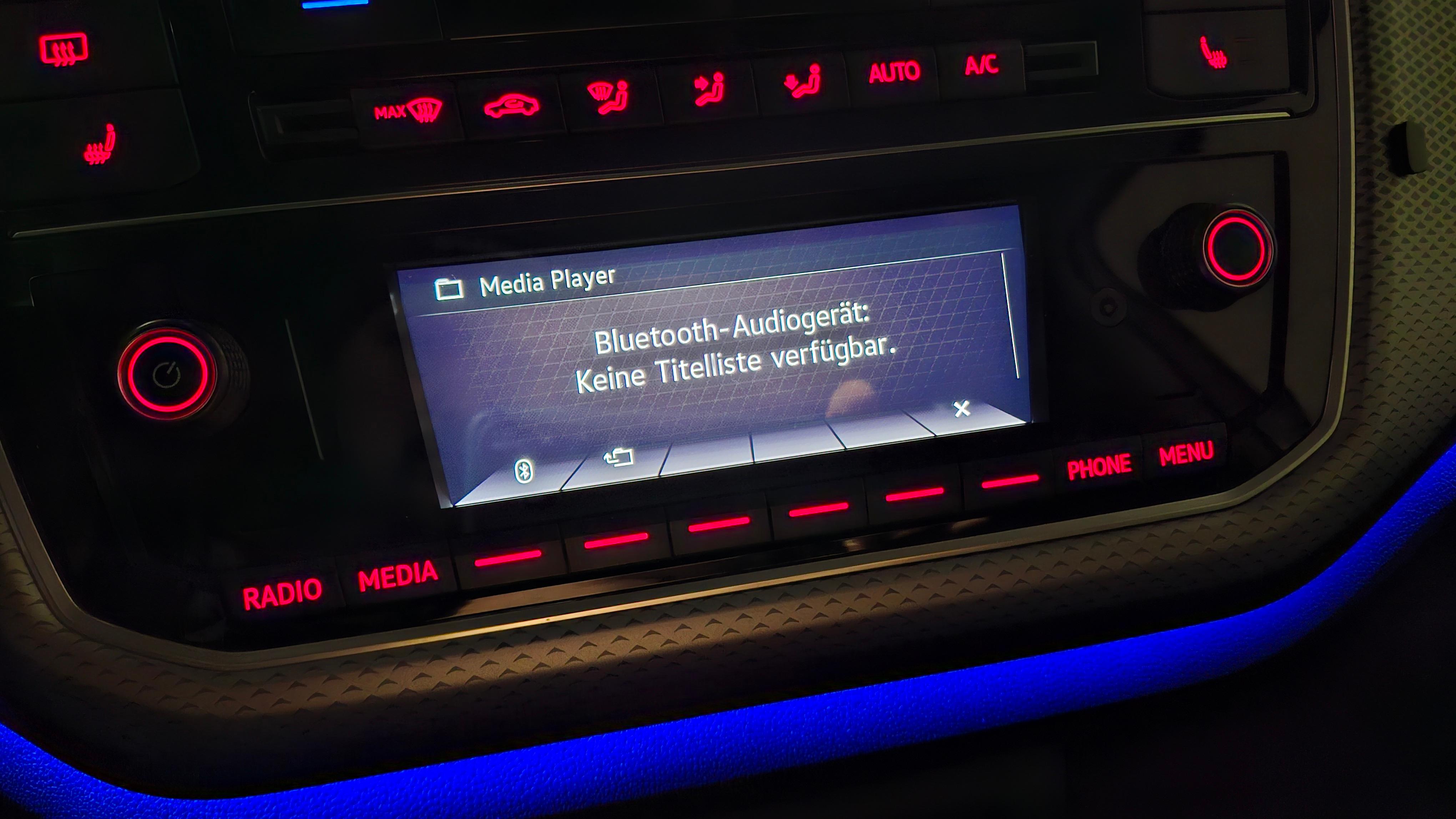

Themenstarteram 23. April 2024 um 8:06
Ich hoffe das jemand im Forum hier weiterhelfen kann. Als Tonausgabe-Kanal hat das Handy nach der automatischen bluetooth Kopplung meinen e-up eingestellt. Wenn ich mein Handy dann zum Beispiel als Navi mit Google Maps einsetze, höre ich es aber nicht.
Weil ich gerade Radio höre, kommen keine Anweisungen vom Navi durch und wenn jemand anruft oder Navi-Anweisungen werden angesagt, höre ich das nicht. Ich muss erst das Radio aus und Media einschalten. Dann die Lautstärke stark aufdrehen. Nur dann kann ich Telefon oder Ansagen empfangen und über die Lautsprecher des e-up hören.
Was kann man tun, damit während dem Radioempfang die Anweisungen des Handys über die Autolautsprecher hörbar sind?

@fritzpapa Ich kann Dir leider nicht weiterhelfen, aber ich bin ein Leidensgenosse. Auch mit unseren Handys (Huawei und Xiaomi) ist es so. Wahrscheinlich kann das Autoradio während des normalen Radioempfangs keine Bluetooth-Signale durchstellen. Meine Blitzer-App nutzt dafür den Trick, dass es einen Anruf simuliert. das klappt super, die Warnungen kommen auch während der Radiowiedergabe.
Xiaomi Handys funktionieren tatsächlich nicht. Hatte das selbe Problem, mit einem Samsung funktioniert alles tadellos.
Wenn du Google Maps nutzt, solltest du in der APP Spachausgabe als Bluetooth Telefonanruf einstellen, dann klappt es, garantiert!

Hast du das Handy über usb verbunden oder drahtlos?
Er hat geschrieben: Bluetooth.
Themenstarteram 24. April 2024 um 16:37
@5400 schrieb am 23. April 2024 um 20:01:27 Uhr:
@fritzp….
Das Handy ist mit USB verbunden (wegen laden) und mit Bluetooth gekoppelt
Das ist genau der Punkt, welchen ich wissen wollte. Das Gleiche Problem hatte ich auch. Du brauchst einen USB Zwischenadapter, in dem keine Datenleitung durchgeschleift wird. :)
