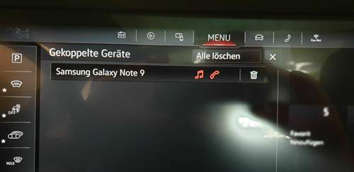

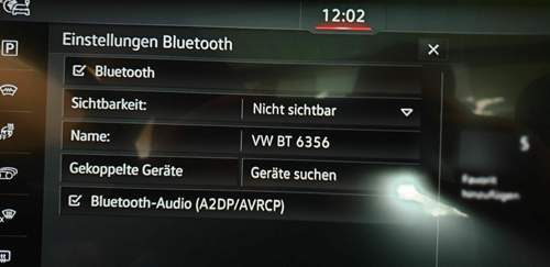

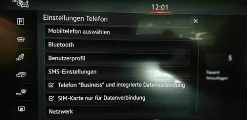

@Peter_R_P
einfach Telefon Einstellungen öffnen -> Bluetooth - Einstellungen Bluetooth Gekoppelte Geräte wählen -> gewünschtes Gerät löschen. Fertig!
Siehe Bilder, alles kein Hexenwerk.

Hallo! Ich bin der Beschreibung gefolgt, kann aber nur die Geräte löschen, die aktuell gekoppelt sind.
Habt ihr einen Tipp, wie man Geräte löschen kann, die in der Vergangenheit mal gekoppelt waren? Danke und Gruss
