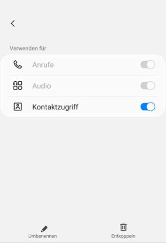

Hab auch Android 10 (Samsung Note 10+).
Funktioniert einwandfrei.

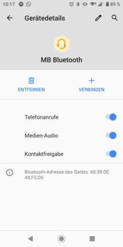

Hast Du die Audio Funktion am Handy aktiviert (siehe Bild) ?

Jap ist aktiviert.

BT-Einstellungen am Nokia 6.1: Medien-Audio wegkonfigurieren, dann klappt es.

@DieselLuke schrieb am 4. April 2020 um 11:01:11 Uhr:
Danke für den Tipp, wie genau kann ich das machen?
Edit: Finde nichts dergleichen in meinen BT-Einstellungen
Nokia 61.: Einstellungen, BT Einstellungen, dann den MB unter den gekoppelten Geräten aufrufen, dort rechts das Einstellungs-Rädchen antippen und dann in der Mitte "Medien Audio" auf Stellung "aus".
AM Comand ist nix zu tun. Eventuell nochmal neu koppeln, aber dann nicht vergessen, die BT Einstellungen am Nokia zu prüfen und MEdien Audio auszuschalten.
Scheint ein ganz dicker Klops in BT im Android 10 zu sein.
