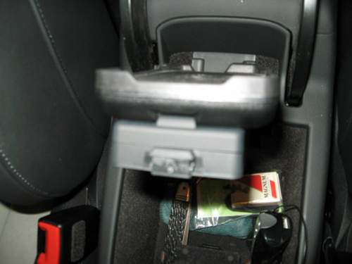

Ich hänge mich mal an diesen alten Thread.
Bei meinem Q5 (2009) ist in der MAL eine Adapterplatte zu sehen. Das sieht ziemlich unfertig aus.
Jetzt habe ich mal den freundlichen gefragt, ob man da eine Handyhalterung einbauen könnte, die meinten aber, sie hätten die Platte noch nie gesehen, sei vermutlich kein Original.
Stimmt das? Wie sieht das bei euch aus?

Das ist die eigentliche Grundplatte, die seit Jahren verbaut wurde, hatte ich in meinem ersten Q5 und jetzt auch im zweiten. Was das bei dir ist, kann ich nur ahnen, vielleicht die Vorrichtung für das von Audi damals angebotene Autotelefon mit speziellem Hörer. Klappe einmal das Teil hoch und schau nach, ob zwei Teile erkennbar sind. Wenn ja, dann könnte man das obere Teil abnehmen und die Grundplatte mit den Kontakten erscheint. Ansonsten guck mal ins Bordbuch, ob dort eine Bedienungsanleitung für ein klassisches Autotelefon dabei ist. Ein Blick in dein Serviceheft, in den Aufkleber mit den Ausstattungsmerkmalen, sollte auch helfen. Wenn dort der Code PT5 hinterlegt ist, hast du die Ausstattung Handyvorbereitung Bluetooth, die mit Grundplatte unter der Armlehne verbaut wurde.

Ich hab mir das jetzt noch mal auf eBay angeschaut, wie dort Mittelarmlehnen aussehen. Vermutlich ist es wirklich die Platte unter der Grundplatte, darauf wird vermutlich die eigentliche Grundplatte mit den Goldkontakten geclipst. Nur fehlen vermutlich Anschlusskabel.
Ich versuche heute mal, das zu öffnen. Aber ich denke, die Kabel für Strom und Antenne müssten von der Seite kommen. Vermutlich wurde dies durch den Vorbesitzer so nachgerüstet.
Ich kann per Bluetooth über mmi telefonieren, habe aber kein PT5.
Wenn PT5 nicht gelistet ist, dann befürchte ich, dass du keine Handyablage installieren kannst. Ist aus meiner Sicht die notwendige Voraussetzung. Vielleicht hilft nur Kleinstarbeit, entweder bei einem anderen Audihändler ein Ausstattungsprotokoll mit den Codenummern ausdrucken lassen oder in einer alten 2009 Preisliste die Ausstattungen abgleichen. Ich glaube, ich habe noch eine. Melde mich später dazu noch einmal.
Hier noch Bilder von der geöffneten Halterung. Man kann auch Teilenummern erkennen.
