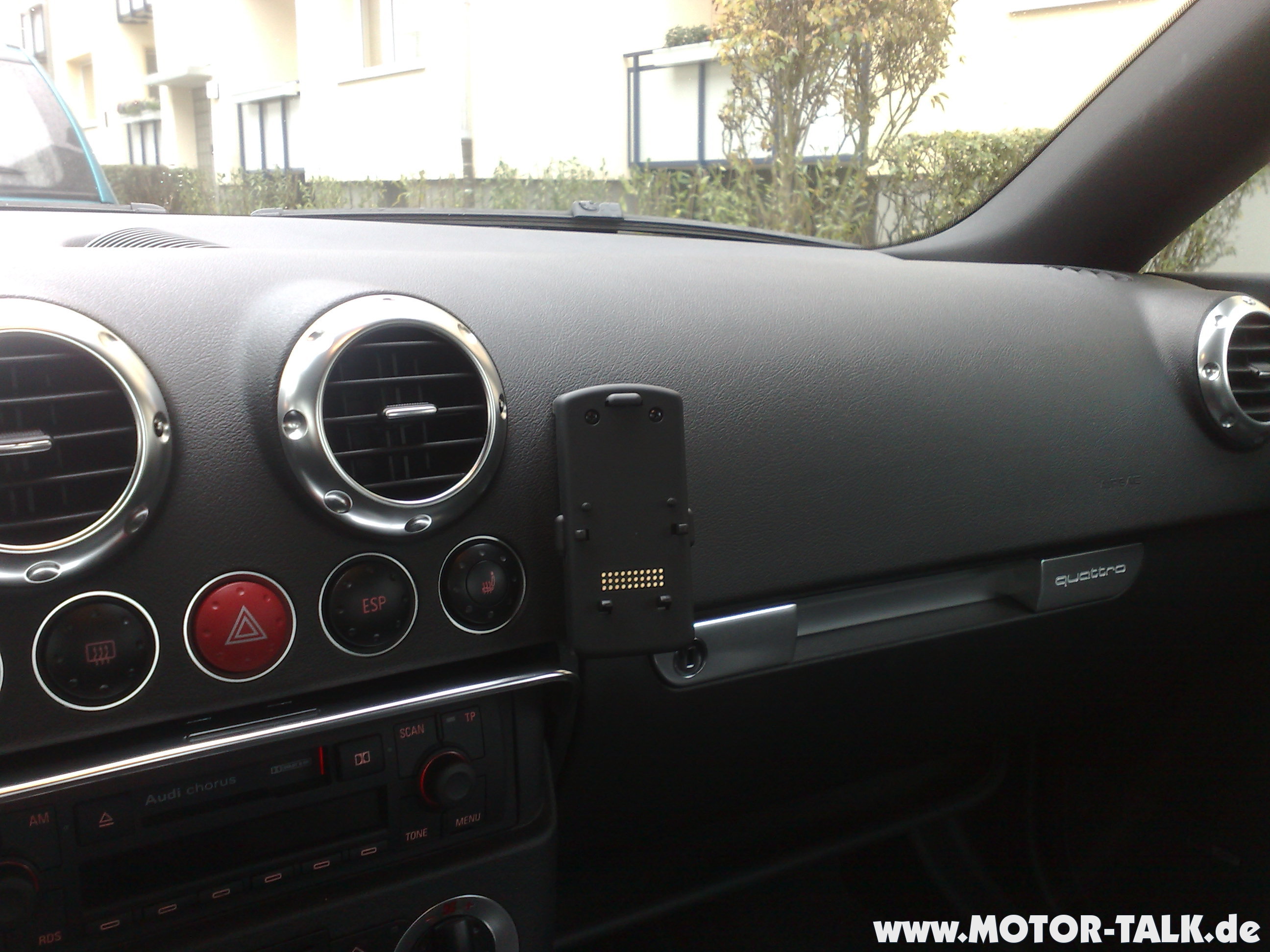

Also ich hab diese hier: http://www.motor-talk.de/.../Attachment.html?attachmentId=589808
Hab ich dann automatisch auch Bluetooth (Baujahr Ende 2004)?

sehr wahrscheinlich hast du Bluetooth.
Du kannst mit einem Handy nach der FSE suchen, die bietet sich bei eingeschalteter Zündung als Teilnehmer "Audi..." an.
Falls du nichts findest, besteht noch die Möglichkeit, das die Bluetooth-Funktion der FSE abgeschaltet wurde.
Ändern kann man das via Diagnosetool.
Manfred
