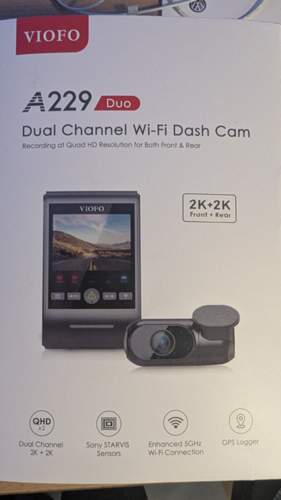

@ernieistda schrieb am 22. November 2024 um 21:00:49 Uhr:
...bei meiner Cam, ist der angesprochene Spannungswächter im Kit verbaut. Bedeutet -bei Abstellen /Parken des Fhz, wird überwacht wie lange Strom gezogen werden darf - also wie weit die Batterie leer genuckelt wird. Habe dort 3 o. 4 Stufen am Regler. Das hält über Nacht, danach schaltet er iwann ab.
Bitte nicht alles an die Steckdose klemmen - schaut nicht nur kacke aus mit 5x Verteilern -sondern isses auch.
Ne gute Cam hat meist beides im Umfang. Festverbau für Sicherungsbox + Steckdose für Leasing.
Hast du Fotos von deiner eingebauten Viofo-Cam? Mich würde mal interessieren, wie das eingebaut aussieht, weil ich gerade überlege, mir genau die gleiche Cam zu kaufen.
Welches Hardwire-Kit hast du dazugekauft? Oder ist das schon bei der Cam dabei?
Ich mache morgen ein paar Fotos...
