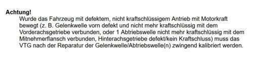

...wenn der VR-Antrieb durch Entfernen der vorderen Gelenkwelle entkoppelt ist, würde ich mir das VTG (Aufhängung und Innereien) anschauen - schließlich wird es auch bei geöffneter Lamellenkupplung (xDelete "ON") angetrieben - es dreht sich also was. Im Bild noch ein Hinweis.
Screenshot

Verteilergetriebe getauscht und Ergebnis ist… Symptome weiterhin vorhanden allerdings jetzt linear ab 120 durchgängig Ende.
Der Werkstattmeister sagte mir dass die Ausgangswelle die direkt via Flansch ins Verteilergetriebe geht ca 1cm horizontales Spiel hat. Er sagte dass genau das die Ursache für die Symptome sei. Klingt für mich erstmal schlüssig und dass es jetzt etwas anders ist als vor dem Wechsel des VTG auch die einzige Möglichkeit die es noch sein kann. Also die Welle im Automatikgetriebe schlägt aus ab ca 120kmh jetzt
Differenzial hinten oder vorne kann man meiner Meinung nach ausschließen. Zum einen durch die bisherigen Diagnosen und auch aus dem Grund, dass es sich jetzt nach dem VTG Wechsel leicht verändert hat.
Das VTG fängt die Schwingungen vom Automatik also des Spiels der Welle ja ab… das alte hat jetzt etwas schlapp gemacht und das neue in am Eingangsflansch ja noch unbeschadet
